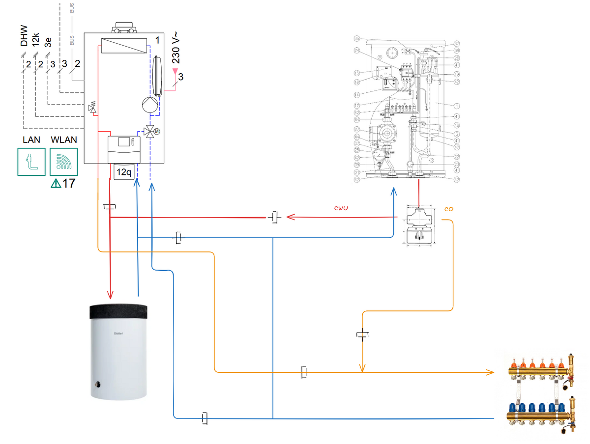

Podłączyłem dwa kotły, elektryczny (Kospel EKCO) i gazowy (vaillant Ecotec Plus VC206 ) z zasobnikiem, według poniższego schematu z zaworami zwrotnymi.
Niestety problem polega na tym że w momencie, gdy kocioł elektryczny grzeje ciepłą wodę w zasobniku, widać że jest wymuszony powrót przez kocioł gazowy, który ma ustawiony zawór na CWU, co powoduje że jeżeli zawór trójdrogowy kotła elektrycznego jest na cwu, woda do grzania zasobnika idzie na podłogówkę.
Natomiast jak ogrzewa podłogówkę, przepuszcza przez zasobnik.
Z kotłów zamierzam korzystać naprzemiennie, jeden jest wyłączony gdy działa drugi.
bardzo proszę o wskazówki w temacie.
Z tego co zauważyłem, problem polega na tym że zawór trójdrogowy w vaillancie jest na powrocie, a w kotle elektrycznym na zasilaniu
Edytowane przez Backed
Trzeba pewnie zmienić model zaworu i zamontować go na powrocie kotła elektrycznego i będzie to samo co z kotłem gazowym.
Choć może ten oryginalny też się nada do montażu na powrocie.
A zawory zwrotne? Trzeba modyfikować?
Zostawic tak jak na schemacie?

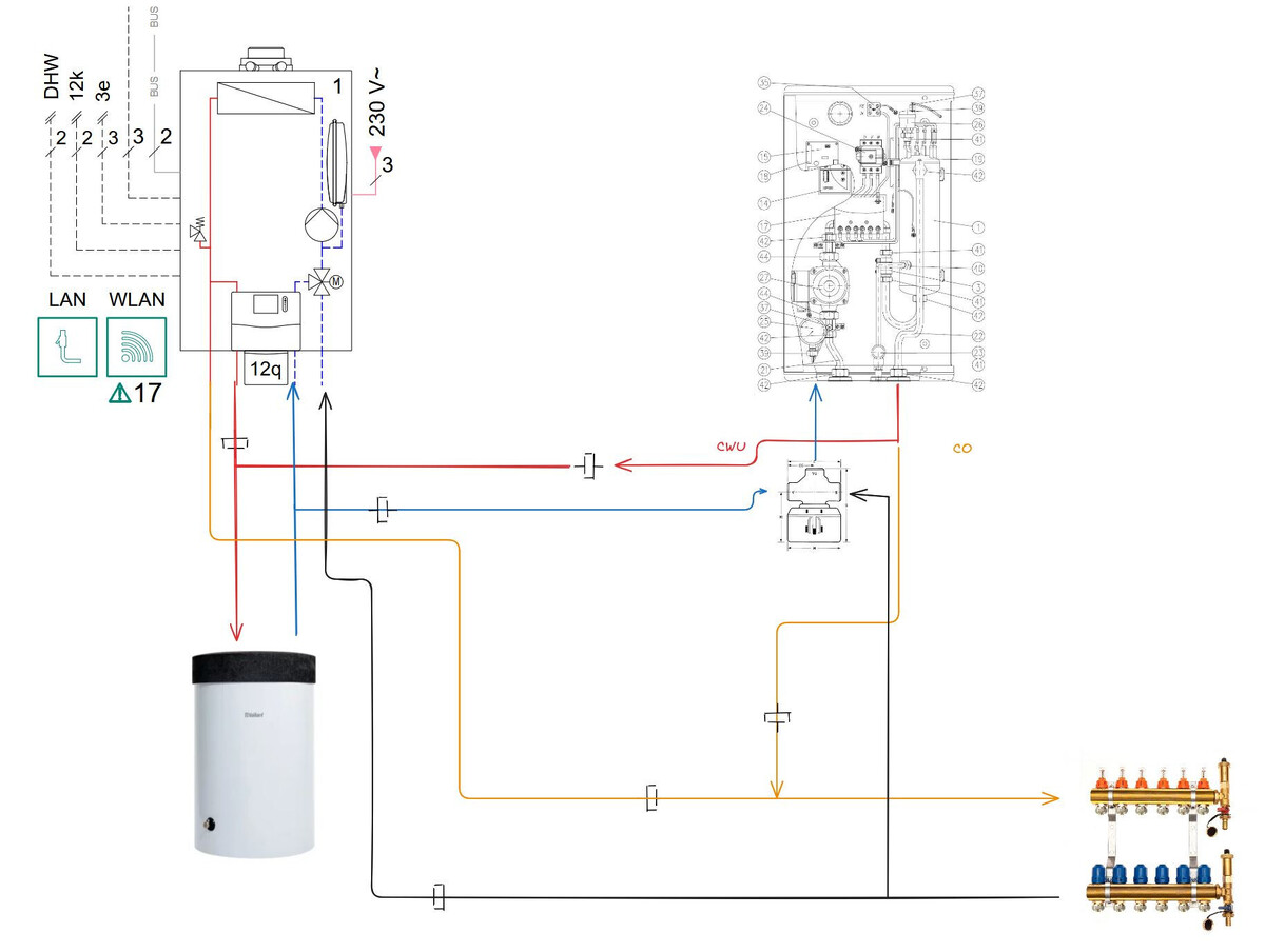

Dzięki za odpowiedź,
Zmieniłem tak, aby wszystko było na powrotach zgodnie ze schematem,
no i sytuacja się odwróciła
Teraz problem polega na tym że w momencie, gdy kocioł gazowy grzeje ciepłą wodę w zasobniku, w sytuacji gdy kocioł elektryczny ma ustawiony zawór trójdrogowy na CO, grzeje podłogówkę.
Schemat jest dobry?
Schemat jest dobry, tylko trzeba zgrać automatykę - tak aby zawór 3-D kotła gazowego był w takim samym stanie logicznym jak zaw 3-D kotła elektrycznego.
Ten zaw 3-D na kotle elektrycznym to jaki model /marka?
O taki
Oj to będzie ciężko.
A sprawdź jak jest przy zamienionych przewodach od zaw 3-D kotła elektrycznego - ale w instrukcji zaworu , a właściwie siłownika tego zaworu są opisane rozwiązania - może któreś będzie przydatne.
VC_VALVES_INSTALLERS_GUIDEBOOK_B2B_BROCHURE_A4_PL_202404_V7.pdf
widziałem to, ale dziękuję, myślę że wysterowanie nie będzie problematyczne, jestem w stanie pobierać dane z jednego i drugiego pieca, przez modbus, więc dorobienie sterowania do tego zaworu nie będzie trudne.
Rozumiem że mam dążyć do sterowania zaworem trójdrożnym,
Może dać elektrozawór na wyjściu z kotła elektrycznego? W przypadku wyłączenia niech się zamknie i po problemie?
