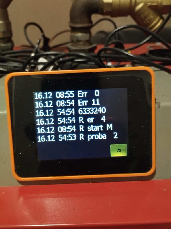

Witam,
Czy ktoś może mi pomóc jak ustawić piec? Piec Parex 12kw ze sterownikiem sv300.
Piec ma około 2 miesięcy i na początku wszystko chodziło okej. Mielił sobie na niskich temperaturach (między 50, a 57 stopni, chociaż tradycyjny rtęciowy termometr pokazuje o 7-9 stopni mniej). Do czasu aż przyszła ochota na zwiększenie temperatury w domu ponad 60. Nastawy przez montera kotła wyglądały tak:
Czas pracy 10sekund
Czas przerwy 21 sekund
Dmuchawa max 38
Dmuchawa min 15
Moc minimalna 20%
Przesyp 16.36 (można było odnieść wrażenie że niekoniecznie wie co robi ale ja też nie)
Rozpalanie 160 sekund
Podajnik 100%
Sumarycznie dało to palnik o mocy 21kw. Przy podniesieniu temperatury zadanej do 62 wyskoczył błąd er11- brak przyrostu temperatury. Na różnych forach można było doczytać że parametry są źle ustawione i rozpoczęło się kombinatorstwo.

Po podniesieniu temperatury zadanej znowu wyskoczył błąd. Po naciśnięciu ok i start piec rozpalił i nagrzał się do zadanej temperatury. Dodam, że nieco dużo iskr.
Dodam, że piec ogrzewa 100m2 plus wodę, dom jest ocieplony ale strop nie, źródłem ciepła są grzejniki, czujnik spalin w czopuchu.
Dodaje zdjęcie z ekranu po błędzie i proszę o wyrozumiałość bo to dopiero i aż drugi miesiąc użytkowania.

Skoro to SV300 a kocioł 12kW, to wbijasz kod 0301 i wejda nastawy wyjściowe dla tej mocy
Schodzić z max dmuchawy na 40, resztę zostawiasz
Dla 12kW podajniki możesz zrobić na 120% (wówczas dawka rozpalania na 200sek)
Jak to wszystko świeże a nie leżało paru miesięcy, to pod kodem 0101 delta spalin na 6, i dmuchawa w rozpalaniu na +10
Na ocieplone 100m powinien być 10kW, sugeruję, aby zatem wywalić blachę, która jest nad palnikiem (drugie drzwiczki od dołu)

Monter nie był z pierwszej łapanki. Już montował mi dawno temu smieciucha po remoncie kotłowni i zmianie miejsca komina. wiem, wiem to inna bajka i pewnie można było zrobić to lepiej.
Nastawy fabryczne pod tym kodem ustawiają mi moc 8kw. No i nie wiem czy to okej, czy zmieniać do tych 12stu.
Blacha była wyjęta od początku ale mam dość wysoki i duży komin (systemowy) i podczas ostatnich wiatrów w nim hulało więc została założona. Dom jest ocieplony raczej w stopniu średnim ale strop nie (dodam że to mega stare budownictwo, jeśli to ma znaczenie i zasadniczo ściany są ze wszystkiego co było dostępne w latach 50tych)
W każdym razie zrobię, jak piszesz i dam znać za dobę. 😉
Dzięki.
Delty i dmuchawy przy rozpalaniu nie mam. Piec wyprodukowany w marcu tego roku, sterownik pewnie mógłby być zaktualizowany.
Kod 0301 wbija dane dla 12-15kW na średnim palniku SV300
Jak włączyłeś przesyp, to poprawność wskazania mocy oraz zasypu paliwa zależy od poprawności wpisania kaloryczności paliwa oraz zmierzenia i zadania jego przesypu. Generalnie nie używam tego dla SV300
