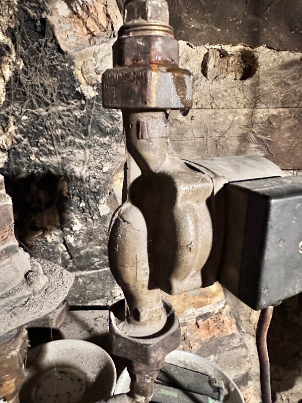

Wczoraj, postanowiłem wymienić zawór w grzejniku, gdyż przeciekał. Wyłączyłem w piecu pompkę(piec opalany drewnem firmy no-name 😁 teściu starej daty skombinował), spuściłem wodę z pieca i przystąpiłem do wymiany rzeczonego zaworu. Złożyłem wszystko do kupy, odpowietrzyłem grzejniki i wpuściłem wodę do pieca. Wydawało się, że wszystko jest git, więc rozpaliłem w piecu. Przez jakieś 20-30 minut wskazówka od temperatury ani drgnęła by później, w ciągu jednej chwili dobić do 120 stopni a następnie do 130 a ciśnienie wody do prawie 3 bar. Grzejniki zimne, woda w kranie zimna a piec bulgocze jakby zaraz miała się z niego wydostać godzilla. Zgasiłem elegancko ogień piachem, poczekałem aż piec wystygnie i jak emocje opadły, zacząłem analizować gdzie dałem d***. Okazało się, że kijowo odpowietrzyłem cały układ, więc zrobiłem to ponownie. Rozpaliłem kolejny raz i wydawało się, że wszystko jest okey. Na piecu temperatura rzędu 60-70 stopni, ciśnienie wody ok. 1bar, grzejniki ciepłe i w kranie też ciepła woda, lecz tutaj pojawia się drugi problem. Na jednym mocowaniu (tym górnym) pompy wody, zaczęła delikatnie kapać woda (tak po kropelce) a ciśnienie w układzie zaczęło powoli spadać (przez 4h jakieś 0.2 bar) no i tutaj pytanie: czy winowajcą tej sytuacji jest ta nieszczelność (prawdopodobnie jakaś uszczelka się pod wpływem temperatury zagotowała) czy może któraś z rur nie wytrzymała tej temperatury i czeka mnie rozbieranie połowy domu, żeby zlokalizować ten wyciek…

Skoro kapie ze śrubunka to prawdopodobnie uszczelka sparciała ze starości a wysoka temperatura doprowadziła do nieszczelności , kup komplet i wymień obie .
I przez tą nieszczelność ten spadek ciśnienia ?
zastanawia mnie po prostu, czy tak drobny wyciek, może spowodować taki spadek ciśnienia w układzie
Nie wiem czy tylko przez tą , jak widzisz że gdzieś kapie to trzeba naprawić .
Spadki ciśnienia są zawsze przez nieszczelności .

Jak chcesz sprawdzić ubytek ciśnienia to na zimnej instalacji ,
A te śrubunki spróbuj dokręcić może pomoże , mogły się poluzować od temperatury .
A Instalacja z jakiego materiału ?
naczynie przeponowe może ucierpiało na tych eksperymentach? Ewentualnie zawór bezpieczeństwa cieknie?

Tak jak wspomniałem na wstępie, jestem trochę zielony w temacie ale pogooglowalem i mogę stwierdzić, że naczynia przeponowego nie posiadam. Z pieca idzie jedna rura do bojlera a druga na grzejniki
cieknie w miejscu przedstawionym na zdjęciu

Jeśli instalacja zamknięta i brak naczynia przeponowego to mogą być rozmaite skoki ciśnienia przy zmianach temperatury, duży spadek cisnienia przy niewielkim wycieku też jest prawdopodobny. Ale przepisy są takie że pieca na paliwo stałe nie można podłączać bezpośrednio do instalacji zamkniętej, niezależnie od tego czy ma naczynie przeponowe czy nie.
Nie chce mi się wierzyć że nie ma naczynia przeponowego czy wyrównawczego , przecież Kolega w końcu kiedy wyleci w powietrze jak ten zawór bezpieczeństwa nie zadziała .
A ciśnienia stabilnego nie ma prawa byc bez tego .
