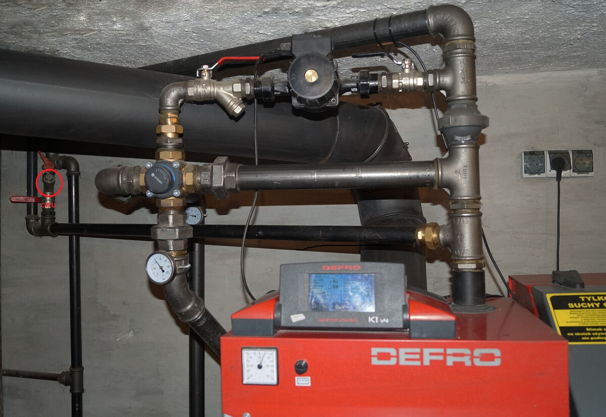

Przepływ w jedną stronę to oczywiście dla mnie jasne. Tylko ZZ był na powrocie i zaraz o tym napiszę, a zawór różnicowy byłby teraz na zasilaniu.

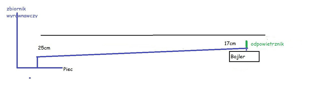

Odnalazłem w końcu dlaczego ten obieg bojlera miał zawór termostatyczny (ten garbaty), przed nim do jego ochrony zawór skośny z filtrem i ZZ klapowy na powrocie. To przy wymianie pieca się pojawiło, jak miałem problem z ogarnięciem obiegu kotłowego bez pompy przewałowej i sterowania całą instalacją na grawitacji poprzez zawór 4D. Małe poprawy wtedy dużo pomogły i jestem zadowolony ze sprawności instalacji i ilości spalanego ekogroszku, czy z pompą CO czy na samej grawitacji. Instalacja jak na szkicu z pierwszego postu. Ten kolega, tu na forum bardzo pomógł, m.in.ja  nie wpadłem na to aby zasilanie CWU dać przed zaworem 4D czy dać kolanka skośne 6/4" aby były lepsze spadki na grawitacyjnym krótkim obiegu kotła.
Miało być takie sterowanie bojlerem na zasilaniu grawitacyjnym, zamiast sterowania poprzez pompę :
"#1 Zachowasz grawitację, ale musisz dać ZZ klapowy na poziomym odcinku rury, lub pionowym w kierunku "do góry". Wada: przy dużym rozbiorze CWU , grawitacja nie wystarczy, aby szybko dogrzać. #2 Z pompą CWU - dajesz zawór zwrotny sprężynowy na powrocie nad zaworem z korkiem.
W obydwu opcjach: ograniczenie temperatury bojlera zaworem termostatycznym 1" o dużym przepływie (jeśli grawitacja) i głowicą termostatyczną 40 C-70 C z czujnikiem kapilarnym w bojlerze"
"Jeśli pompa CO będzie włączona, to nie uzyskasz grawitacji na obiegu CWU, ponieważ pompa będzie wtłaczać  wodę do bojlera w przeciwnym kierunku, a na trójniku przed 4D zrobi się dodatkowe podmieszanie wody z kotła z wodą z bojlera. Zaczniesz "grzać" bojler przeciwprądem".
Tak się jednak nie dzieje po usunięciu tego ZZ, bo teraz jest zasilanie równoległe dom i bojler, zarówno z pompą CO jak i bez. No i najważniejsze, bojler nie jest zapowietrzony.
Czy ten zawór różnicowy na zasilaniu bojlera gdybym zainstalował, to by coś wnosił do tego co powyżej, w tych dwóch sprawach, sterowania bojlerem i pracy równoległej dom-bojler?

Wspomniałeś, że teraz jest zasilanie równoległe na dom i bojler CWU, czy w takim razie zmieniłeś miejsce gdzie zasilanie ciepłą wodą wychodzi z głównej rury w kierunku od kotła do boilera CWU?

Przy czy przede wszystkim chodziło mi o to czy w dalszym ciągu wyjście zasilania (ciepłej wody) w kierunku na boiler CWU dalej wychodzi z boku głównej rury zasilania (ciepłej wody) jeszcze PRZED „rozwidleniem” tej rury w kierunkach na zawór czterodrożny i zawór różnicowy (czyli wyjście jest między kotłem a rozwidleniem), czy też wyjście zasilania ciepłej wody z głównej rury na boiler CWU zostało przeniesione i teraz jest ZA tym rozwidleniem?
Edytowane przez Matejko1
Zasilanie bojlera to pierwsze odejście z kotła przed zaworem 4D. Dokładnie jak na zdjęciu. Z miejsca oznaczonego CWU wychodzi zasilanie bojlera poprzez rurę wznoszącą. Zarówno na zasilaniu bojlera jak i na powrocie nie ma żadnych zaworów, poza tymi odcinającymi  bojler.
