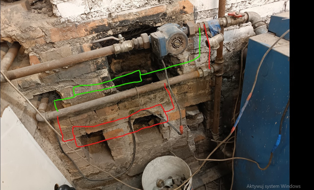

Proszę o pomoc jak podłączyć dogrzewcz wody. Bedę go robił z rury 2cale i grzałka 3 x 2 kw,Czyli nawet 6 kw.Kwestia ze nie wiem jak będzie optymalnie.Jedno zdjęcie przedstawia jak jest podłączony piec,za ścianą jest instalacjia z miedzi ,piec węglowy jest podłączony do wymiennika płytkowego,więc jest to mały obieg,lecz chciałbym uniknąć podgrzewania pieca  ,w końcu to jednak 100litrów wody.
Rysunek w pancie  pokazuje 2 opcje :
Czarny prostokąt równolegle do powrotu plus zaraz obok podłączony powrót z zasilaniem żeby nie szło na piec węglowy.Lub to samo tylko przed pompą na zasilaniu,
Zielona opcja jak widać podgrzewacz łączy od razu powrót z zasilaniem.
Która opcja będzie najkorzystniejsza.

A dlaczego nie chcesz dać tego podgrzewacza za pompą?
Mi jest obojętnie czy przed czy za aby działało,na razie podłączyłem  według zielonego.I jest problem natury typu ze piec grzeje ale nie wraca właściwym powrotem do pieca tylko idzie po mniejszej lini oporu wraca wszystko przez grzałkę.Działa jak mały obieg.Mimo goracego pieca.Dopiero jak stopniowo pompa zasysała z pieca gdy temperatura się wyrównała to zaczęło w miarę wszystko grzać i szło powrotem przez grzałkę i piec.
Obawiam się ze jak dam za pompą to i tak będzie szło mniejszym oporem przez grzałkę.Jedynie zostaje dać na grzałce zawór , jak che się palić w piecu,albo  pompa na powrocie ale będzie cały syf z pieca podbijało i ta grzało wodę w piecu.
