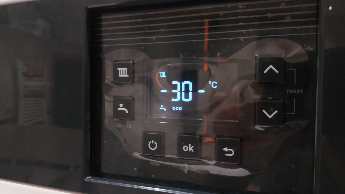

Dzień dobry,
Posiadam piec Buderus GB 022 ze sterownikiem Tybox 117.
Od kilku godzin piec nie wyświetla na swoim wyświetlaczu temperatury w  obiegu, tylko jakąś wartość zadaną pomiędzy kreskami, którą mogę zwiększać lub zmniejszać... Wygląda mi to na wartość temp. C.O.
Nawet jeśli wyłączę obieg C.O. to wyświetlacz wciąż wskazuje te wartość.
Wcześniej wyświetlacz wyświetlał temperaturę w obiegu
Co to jest??
Rozwiązane przez h3nio
  • Rozwiązanie
Kocioł pracuje w trybie ręcznym. W celu wyłączenia tego trybu należy nacisnąć przycisk "grzejnika" i przytrzymać wciśnięty przez co najmniej 5 sekund.
Działa!
Bardzo dziękuję Panu za pomoc i życzę dobrego dnia 🙂
