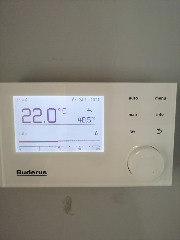

Wyświetlacz pieca buderus, dziwne wskazania
Witam. W tym roku grzewczym będzie to 3 rok jak użytkuje pięć. Pierwszy rok to było trochę uczenie się, 2 rok wszystko śmigało super i rachunki bardzo zadowalające, przeglądy robione regularnie, w tym roku pięć jakoś dziwnie grzeje. Mocno. Zastanawia mnie ten pasek który idzie na wyświetlaczu gdzie pokazuje temp i godzinę, dlaczego jest ciągle jasny i wyżej niż zadana temp 22? Dopiero gdy obniżę do 21 stopni robi się cały ciemny. Nie mam ustawionych żadnych programów czasowych itd, wszystko wyłączone. Wydaje mi się że rok temu ten pasek był właśnie cały ciemny po osiągnięciu zadanej temp. Jest szansa że np termometr przekłamuje?
Dodano prefiks
  • 1 miesiąc temu...
Ten pasek to czas pracy ogrzewania czyli od godz.24 do 12 potem nie dziala
