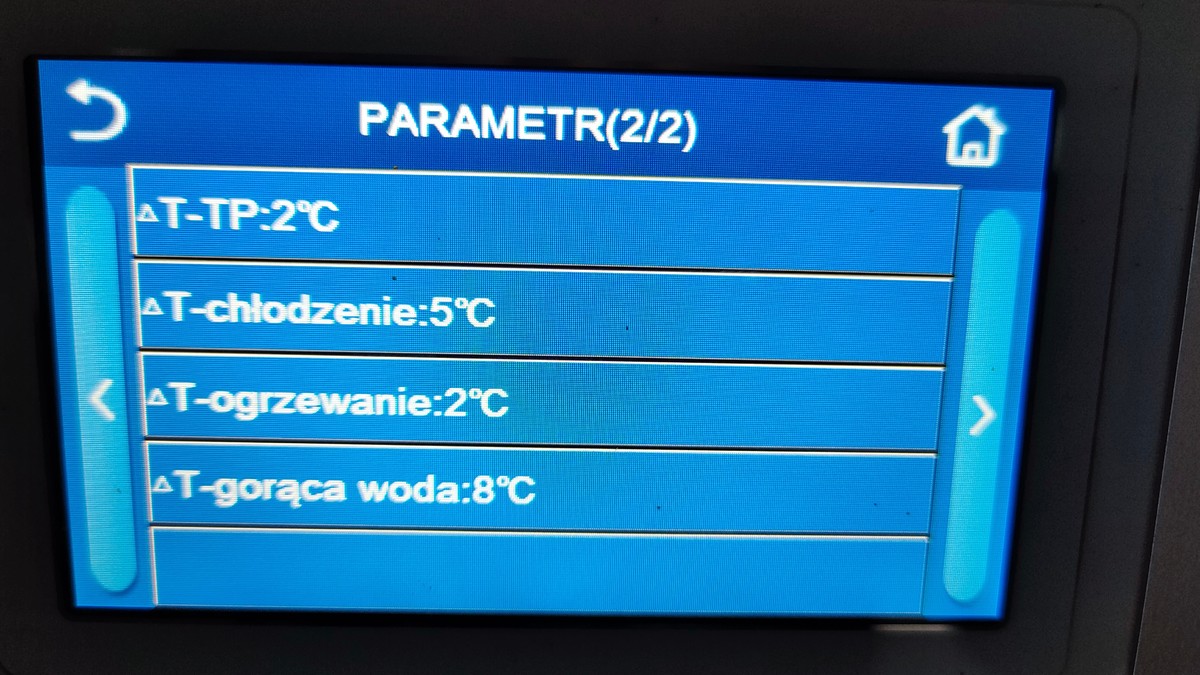

Dzień dobry, szukam pomocy w rozwiązaniu problemu z PC jak w temacie. Mianowicie:
1. Przy załączonym wyłącznie ogrzewaniu wody użytkowej, zadana temp. 45stC,  zużycie w 40 dni 900kwh (całe gospodarstwo domowe). Z wyłączoną PC średnio 4 kWh/dobę. Wcześniej chodziło ogrzewanie podłogowe, zużycie prądu niewielkie, co uśpiło moja czujność, dlatego późno zorientowałem się o tak dużym poborze prądu na CWU. Zmieniłem deltę temp. na maksymalną czyli 10stC, żeby pompa rzadziej się załączała. Zużycie spadło, ale nadal bez rewelacji. Odpowietrznik na zbiorniku wody jest otwarty.
2. Kiedy załączam grzanie wody pół h przed prysznicem a później wyłączam ogrzewanie wody to nie przekraczam 5kwh/dobę. To załatwia sprawę ale jest uciążliwe. Chciałbym aby PC chodziła bezobsługowo, dodatkowo słyszałem, że częste wyłączanie im nie służy.
Proszę o pomoc.
Ty grzałką basen grzejesz ? sprawdź czasem czy grzałka ci się nie załącza , delta w bojlerze dałbym 5 stopni jęśli czujnik u góry , pompa na grzanie wody nie powinna przekroczyć 3kwh dobowo zwłaszcza latem jak cop chyba 10 wychodzi.
CWU 3kWh doba i COP 10, co Ty berthold znowu za androny pleciesz?
Edytowane przez o6483256

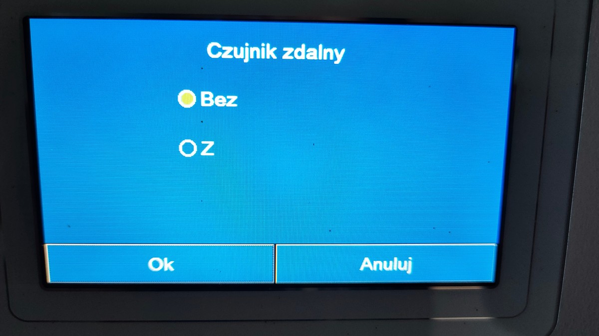

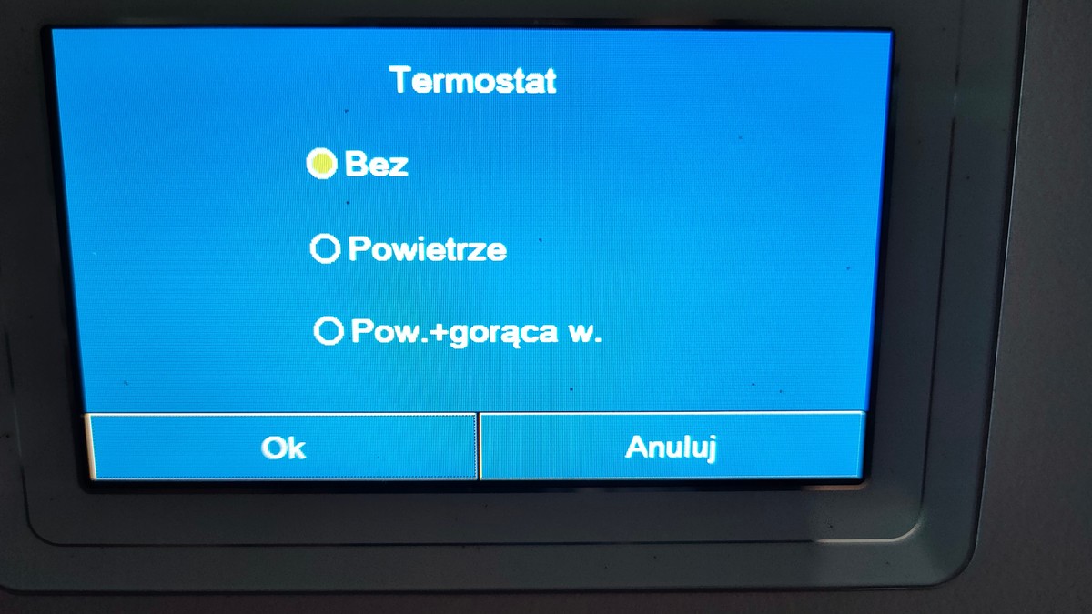

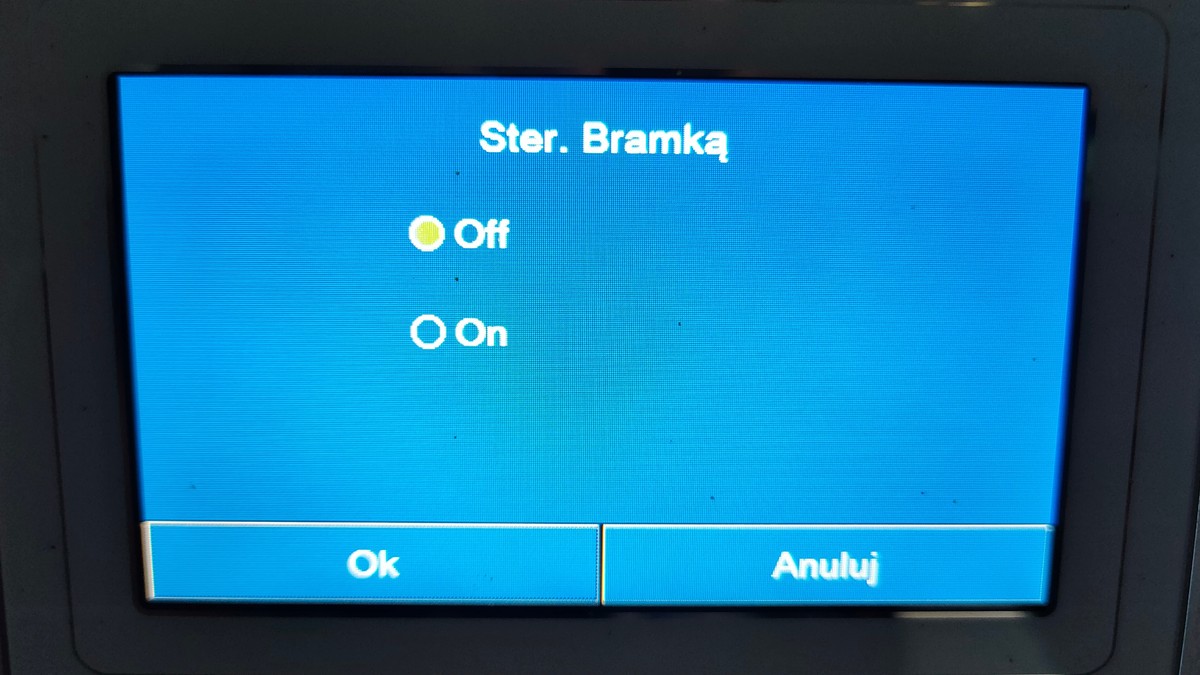

Dodam, że grzałka w tej pompie jest opcją- ja nie mam zamontowanej grzałki. Dodatkowo mam pompkę obiegową na wodę użytkową ale jej nie załączam.
Poniżej ss ustawień z pulpitu, które mnie interesują.
Grzanie wody wyłącza się jak powinno, po osiągnięciu zadanej temp. Mam jeszcze taką opcję szybka gorąca woda ale jest wyłączona.
