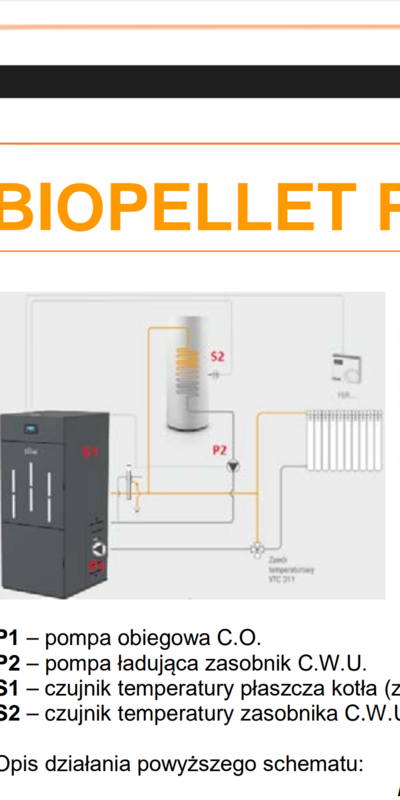

Dzień dobry. Mam prośbę o pomoc . Otóż instalator podłączył mi całą kotłownie . Kocioł Ferolli Biopellet Pro 12 KW + instalacja ogrzewania podłogowego. Kocioł na ochronę powrótu ma zastosowany zawór termostatyczny afrizo 45 stopni a do mieszania wody w podłogowce zawór trójdrożny arv afrizo . Instalacja jest z pompą prze piecu na C.O i pompa na podłogowke. I Problem jest taki że jak podwyższę temperaturę na podłogowe na zawożę to spada przepływ na belce a jak obniże to przepływ rośnie. Czym to jest spowodowane ?
No niestety sprzęgła nie mam. Można coś zrobi bez sprzęgła?
Kurcze kocioł podłączony według schematu tylko zamiast grzejników jest ogrzey podłogowe z dodatkową pompa i mieszaczem . Nie sądziłem że tak będzie że jak podniosę podłogę to będzie spadać ciśnienie na belce OP. Dla czego tak jest ?Screenshot_20231011-070858.thumb.png.466f63069013b60a8150ba468062bf0d.png
O właśnie, idzie o to "tylko" !
Tu nic innego nie poradzisz, takie są prawa fizyki - trzeba oddzielić obiegi pomp sprzęgłem, inaczej pompy będą "walczyć o wodę" w instalacji co może doprowadzić nawet do ich zniszczenia.
Ale powodzenia w kombinowaniu.
Miałem podobny problem.
Sprzęgło rozwiązało problem.
