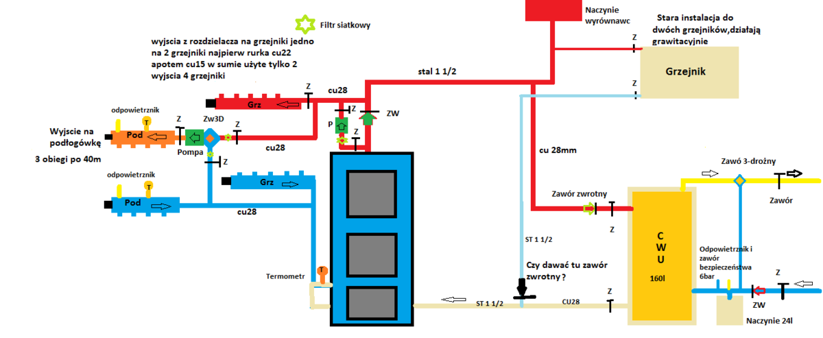

Witam,proszę o poradę czy taka instalacja zda egzamin,chodzi mi głównie o zastosowanie tylko dwóch pomp obiegowych.I czy coś jeszcze przerobić ewentualnie dołożyć .W przyszłości chciał bym dołożyć piec gazowy chyba jedno funkcyjny bo zasobnik jest 160l z nierdzewki. ,gdzie by było najlepiej go wpiąć Z góry dziękuje.PS. proszę o wyrozumiałość za jakość rysunku :).

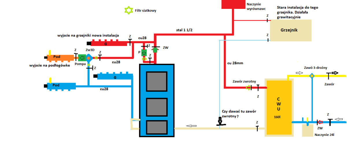

Poprawiłem trochę rysunek, bardziej szczegółowo

Jak wysoko jest naczynie wyrównawcze ponad pozostałą instalacją - w takim układzie co proponujesz to minimalne przewyższenie 2,8m dla pompy 25/40.
Edytowane przez sambor
Naczynie jest na strychu,piec w piwnicy na parterze najwyżej położony grzejnik w łazience jakieś 2m od posadzki do góry grzejnika +jakieś 70cm do naczynia.pompy obiegowe obie energooszczędne IBO Beta 2 25/60 .
Dlaczego niebezpieczna,co byś zmienił? żeby była bezpieczna?
Według mnie grzejniki będą grzać nawet gdy nie będzie chodzić pompa obiegowa ,rurki poprowadzę tak by działała grawitacja.
Co do wyrzucania wody naczyniem wyrównawczym no to rzeczywiście może być problem.
chyba że pompę przeniosę na zasilanie zasobnika cwu a grzejniki grawitacyjnie ?
Albo pompę na powrocie ? przy kotle ?
W którym miejscu  wpiąć kocioł gazowy jednofunkcyjny ?,
Czy trzeba będzie przerobić na obieg zamknięty żeby wpiąć piec gazowy ?

Raczej na bank trzeba zrobić obieg zamknięty i jeszcze kilka innych przeróbek np grzanie bojlera.
A czy przekrój rur będzie wystarczający ,np.rura zasilająca i powrotna do grzejników cu 22 i na końcu rozgałęziona na dwa grzejniki panelowe C22 jeden 600x1400 i drugi 600x1200 rurkami cu15 po jakieś 2,5m.
Mam jeszcze pytanie ,dlaczego na większości schematów wyjście zasilające podłogówkę jest poprowadzone z dolnego rozdzielacza? czy może być z górnego jeżeli rozdzielacz znajduje się w piwnicy poniżej pętli.
