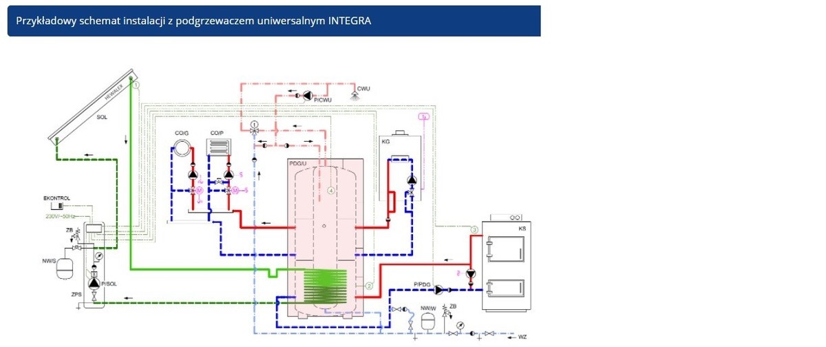

Hewalex Integra czy ktoś używał i prośba o sprawdzenie schematu.
Witam.
Po kilkunastu latach spędzonych za granicą wróciłem do kraju i chciałbym wkońcu zrobić porzadek w mojej kotłowni. W 2013 roku wybudowałem domek 130 m2, a do kotłowni zakupiłem kocioł na paliwo stałe RETO DUO 15 kw.  Domek ogrzewany grzejnikami jedynie w łazienkach podlógówka. W kolejnych latach zakupiłem Solary do CWU i w między czasie dostałem przyłacze gazu którego nie było w planach podczas budowy. Obecnie chciałbym zakupić jakis tani prosty kocioł gazowy i wszytko to ze sobą połaczyć. Na stronie Hewalexa znalazłem ciekway zbiornik który poza funkcją CWU, moze być rownież buforem ciepła i sprzegłem hydraulicznym. Proszę o poradę czy to wszytko będzie działać i jaki kocioł gazowy mozecie polecić do tego systemu. Dodam tylko że dom jest dosyć chłodny nawet w upalne dni, dlatego po założeniu dodatkowych panali solarnych myślę o 5-6 panelach mogłbym dogrzewać domek w sloneczne dni. Proszę o komentarz. W załaczniku wysyłam schemat.
