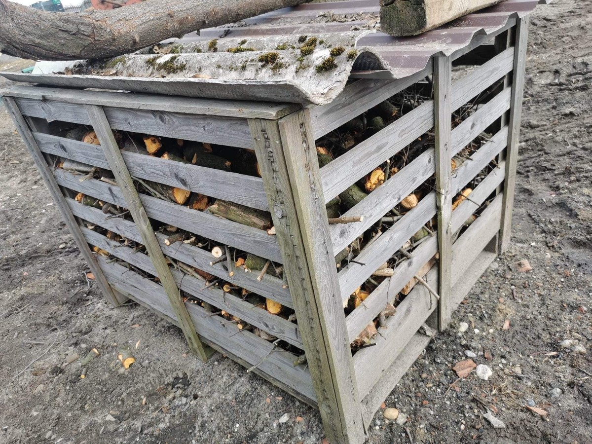

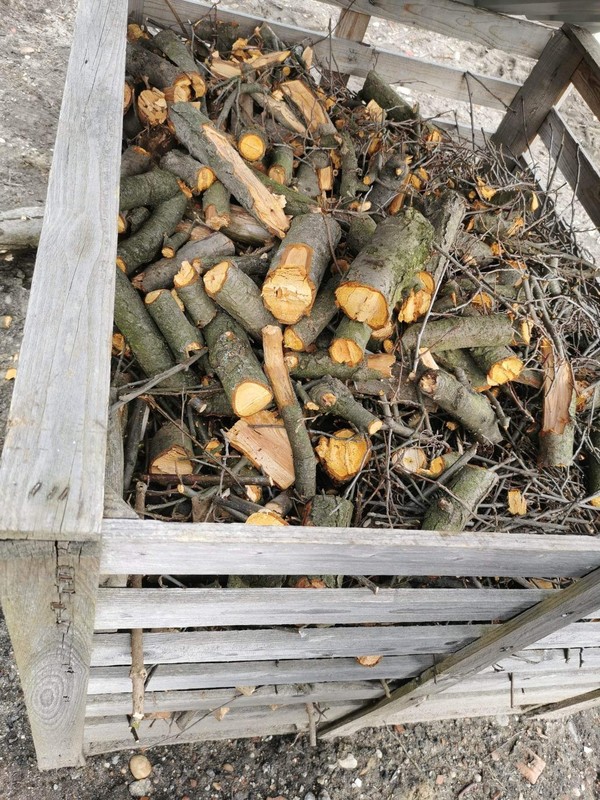

Podzielę się moim doświadczeniem ze zrębką chodzi o suszenie i cięcie w cześniej mnie uczono że gałązki powinny wyschnąć zanim je zrąbkujemy otóż musiałem posprzątać gałązki mokre zaraz po z cięciu zastosowałem rębak walcowy 80 trzy noże na walcu wrzuciłem jak leciało do skrzyniopalety i przykryłem na przewiewie okazało się że idealnie wyschły bez jakichkolwiek oznak pleśnienia czy butwienia jak się zdarzało przy suszeniu gałązek na pryzmie ,zdjęcie poglądowe robota kolegi rębakiem dwu nożowym.
