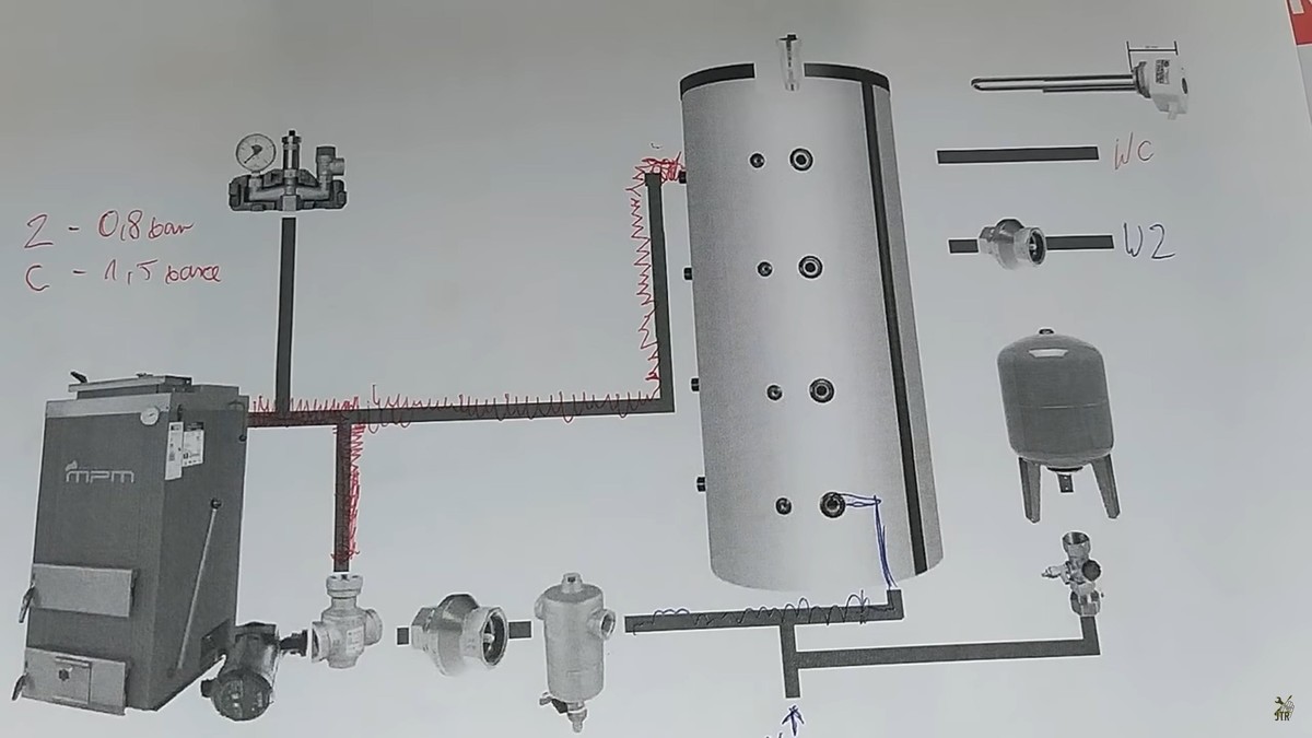

Witam wszystkich bardzo serdecznie!
Mam kilka pytań odnośnie podpięcia kotła MPM DS Wood 18 kW do bufora o pojemności 1000l. Naczynie przeponowe to 100l. Moja instalacja będzie bardzo podobna - czy te 100l też mi wystarczy? Generalnie chciałbym się od Was dowiedzieć co myślicie o schemacie, który znalazłem na youtube na kanale "Jak to robię". Oto owy schemat:

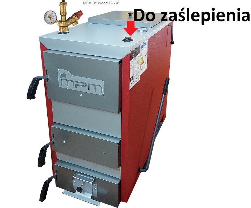

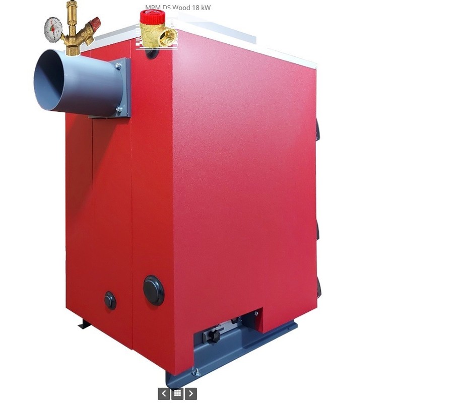

Oprócz grupy bezpieczeństwa w powyższym schemacie ja u siebie dodałbym drugą grupę bezpieczeństwa oraz z tyłu sam zawór bezpieczeństwa. Tak jak na poniższych zdjęciach. Czy może tak być - w sensie czy jest to poprawnie?

Mam miejsce jedynie na 1 grzałkę. Czy taka o mocy 2-3kW wystarczy, żeby być awaryjną, tzn. nie ma mnie w domu i żeby było te 15 stopni? 130m2, sama podłogówka, 20cm styropianu pod podłogą i na ścianach, a na górze 30cm. Nie wiem czy jest sens wyrzucać ponad 1k zł na mocniejszą grzałkę...
