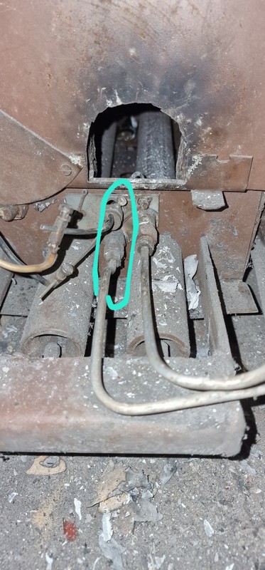

Witam mam pytanie mam piec grzewczy STERGAZ ,do centralnego ogrzewania i mam taki problem ,że po tym jak go wyłącza termostat to gaśnie płomien tzn świeczka ,jedna jest nad termoparą ona się w ogole nie odpala a druga jest chyba do zapalania  dysz do grzania wody . Płomien na zalaczonym obrazku w ogole się nie zapala .

Bo to wyglada tak jakby były dwie świeczki jedna nad termoparą a druga jak rozumiem ma zapalać głowny palnik.
Ten palnik który odpalasz zapałką przy załączaniu kotła to palnik dyżurny, potocznie świeczka, on podgrzewa termoparę, Przy wyłączeniu termoregulatora powinien gasnąć ten drugi palnik, gazu odpadowego.
Tak z tego co zapamiętałem było w moim kotle, w nim były nawet trzy palniki, jeszcze awaryjny, może zrób fotkę całej armatury będzie łatwiej ustalić gdzie te rurki prowadzą.

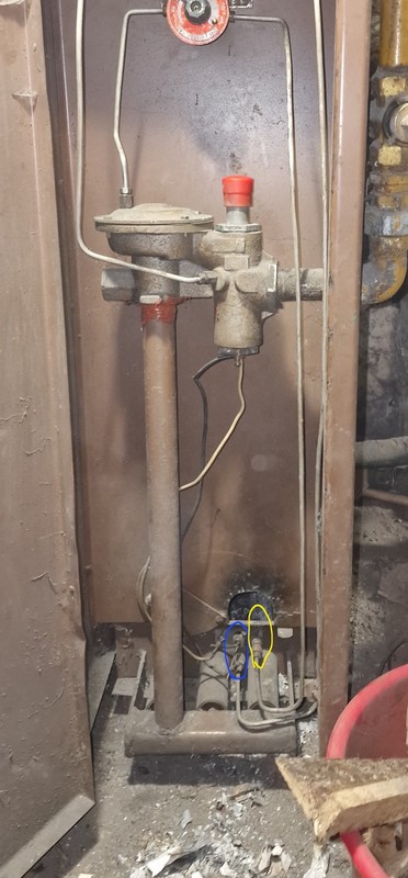

Zrobiłem zdjecie i od razu mam pytanie. Czy w miejscu zazmaczonym na niebiesko powinien być płomień cały czas ,to jest miejsce gdzie jest świeczka pod termoparą.
Miejsce na czerwono ten czwórnik ma dwie jakby czujki i rurka idzie do swoeczki pod termoparą ,ale tam nie ma płomienia ,nie leci gaz.Rurka ktora wchodzi do tego czwornika od strony ukladu zasilajaco-zabezpieczajacego ,jest pod gazem .
Żółte mieksce to świeczka ktora gaśnie po wylączeniu gazu przez termoregulator.ta świeczka gaśnie. Screenshot_20230123_131553_Gallery.thumb.jpg.48a768026cc93a6a775263887d890829.jpg
Miejsce zaznaczone na niebiesko, gdzie są te dwa elementy, termopara i palnik dyżurny (świeczka), to podstawa bezpiecznego działania kotła, od momentu ręcznego zapalenia świeczki, powinna w sprawnym kotle palić się ciągle do chwili ręcznego zamknięcia gazu lub wystąpienia jakiegoś stanu awaryjnego.
To jak  odpalasz  kocioł jeżeli do  palnika - świeczki.nie dopływa gaz, nie dopuszczam, że wymyśliłeś jakieś obejście.
Ja go nie używam ,własnie chce go zrobić ,wyglada na to ,że problem jest po stronie tego czwórnika na górze .nie do konca rozumiem jego dzialanie ,domyślam się tylko ,że te dwa czujniki decyduja o tym czy gaz idzie do siweczki pod termoparą.
Jeżeli nie możesz zapalić świeczki, opisz co robisz, że udaje się Tobie odpalić ten palnik zaznaczony na żółto.
Te czujniki wchodzące do "czwórnika"  to przyrządy działające na zasadzie wykorzystania różnicy wydłużania się materiałów, dosyć prosta budowa, kilka elementów, ale płynie przez nie gaz, zatem trzeba uważać.
Połączone są szeregowo ze świeczką, kiedy są sprawne, po naciśnięciu tego czerwonego przycisku na zaworze termoelektromagnetycznym po chwili powinno być słychać syczenie gazu wylatującego z dyszy palnika świeczki, jeżeli z rurki na korpusie zaworu prowadzącej do "czwórnika" masz wypływ gazu przy wciśniętym przycisku to faktycznie może któryś z nich jest zablokowany.
Jak wcisnę ten czerwony przycisk a termoregulator nie odcina gazu to wtedy płomień można zapalić na tej żółtej świeczce.
Na tym czworniku przy wejsciu gazu jest normalnie wypływ gazu ,tylko nie przechodzi na świeczkę od termopary.
Jak dokladnie działa ten układ z czwornikiem ?
Edytowane przez mar1212
W Twoim kotle bez sprawnego zaworu termoelektromagnetycznego nie powinno się dać odpalić niczego, stan w którym udaje ci się zapalić palnik gazu odpadowego wskazuje na jakieś kłopoty w tym zaworze, oczywiście instrukcja obsługi zastrzega konieczność rozpalania ze pokrętłem termoregulatora skręconym w pozycję skrajnie w lewo.
Wciśnięcie czerwonego przycisku dociska grzybek do górnego gniazda zaworu, tym samym zamyka dopływ gazu do zaworu membranowego (to ta duża aluminiowa puszka) który odpowiada za dostarczenie gazu do palników, więc w tej rurce idącej z termoregulatora nie ma prawa być gazu.
Jak wygląda wnętrze tego "czwórnika" nie wiem, ale zasada jest prosta, rurka z zaworu po naciśnięciu przycisku doprowadza do niego gaz, wewnętrzne kanały powinny umożliwić szeregowy przepływ przez dwa czujniki: max temp. CO i zaniku ciągu, i czwarta rurka wyjściowa dostarcza gaz do palnika zapalającego(świeczki).
Nie wiem jak dokładnie zbudowane są te czujniki w tym kotle, ale w moim jednym z elementów składowych są znajdujące się wewnątrz szklane rurki, wystarczy, że się taka rozsypie i czujnik się zamyka.
Pamiętaj, że masz do czynienia z gazem, te informacje którymi się dzielę to tylko wiedza z budowy jednego eksploatowanego przez mnie kiedyś kotła, Twój może być w detalach inny, więc jak już masz taki imperatyw :) i musisz przy nim grzebać zachowaj najwyższą ostrożność.
to banalnie proste..masz jakiś syf w tych zaworkach..
pewnie ktoś kto zakładał Ci termoparę stergazu nie wyczyścił tego bo to nie jest proste.. delikatne gwinty itd
pewnie elektromagnes to łapie ten syf i bajki sie dzieją..
NIE rób tego sam.. nie radzę także np powietrzem czyścić bo może wystrzelić po odpaleniu
Powinny tam być zabezpieczenia z plastiku na tych rurkach moze nie na tym modelu
Ogólnie masz elektrodę podwójna stergazu zamiast tradycyjnej pojedyńczej można ją wymienic bez rozkręcania pieca od środka
Druga rzecz za dużo wciskałes elektromagnes zamiast przytrzymać nawet z pół godziny i mogłeś go wyrobić
