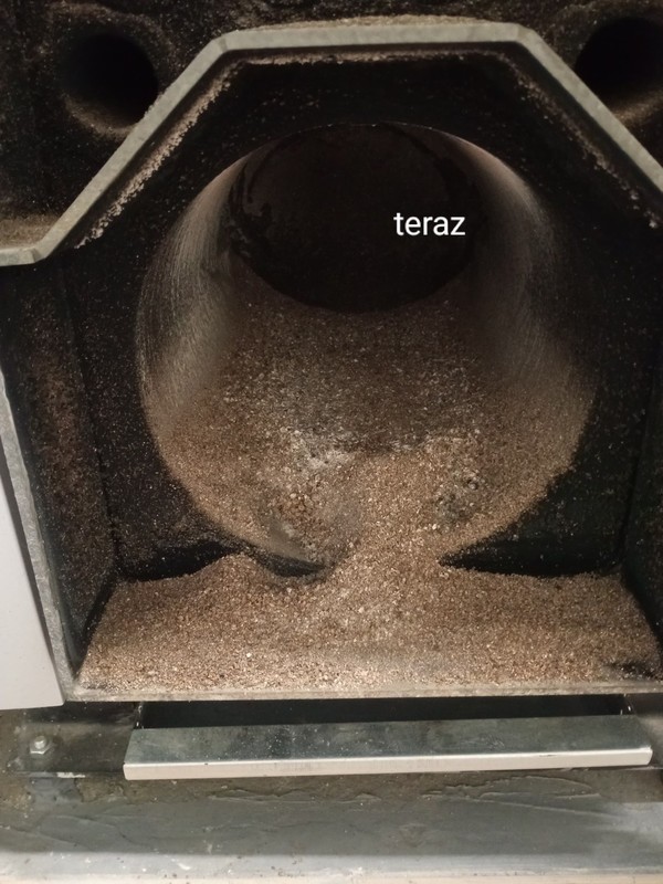

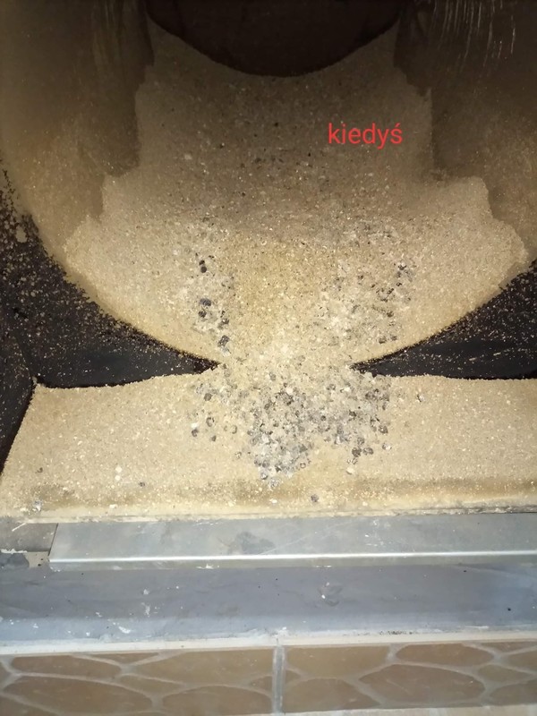

Witam Posiadam piec Metal Fach Slim Mini 10kw.
Zauważyłem że od jakiegoś czasu popiół w kotle usupuje się z dziwnym pustym miejscem. Kiedyś usypywał się dość symetrycznie (tak jak na załączonych zdjęciach)
Co może być tego przyczyną?
Różnica ta jest spowodowana tym: -że obecnie spalasz pelet lepszej jakości popiól jest grubszy i cięższy mniej drobnej frakcji
- zmieniłeś ustawienia spalania
- niższe temperatury na zewnątrz powodują że kocioł dłużej pracuje jest lepiej dogrzany
To prawdopodobne przyczyny.
