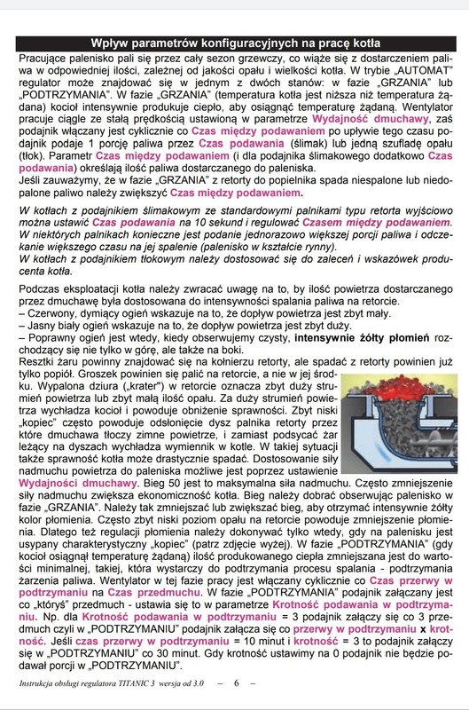

Może tak zostać tylko podawanie w podtrzymaniu 1s. Tu mam dla ciebie lekturę do poczytania co to jest podtrzymanie.Screenshot_2022-12-03-08-41-32-65_e2d5b3f32b79de1d45acd1fad96fbb0f.thumb.jpg.0d4ceb5b80d9239659872cbf7ba4433f.jpg
