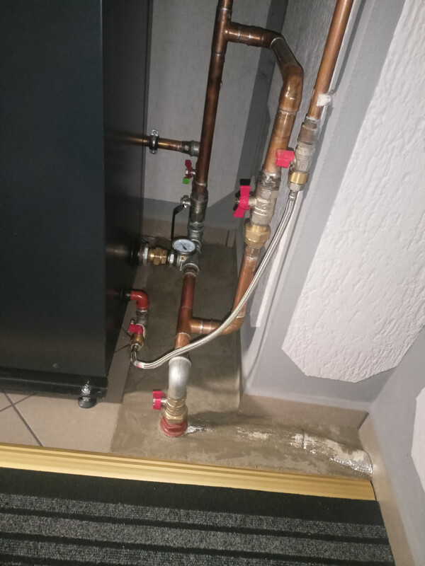

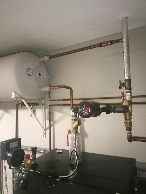

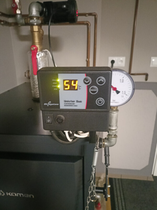

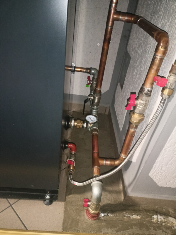

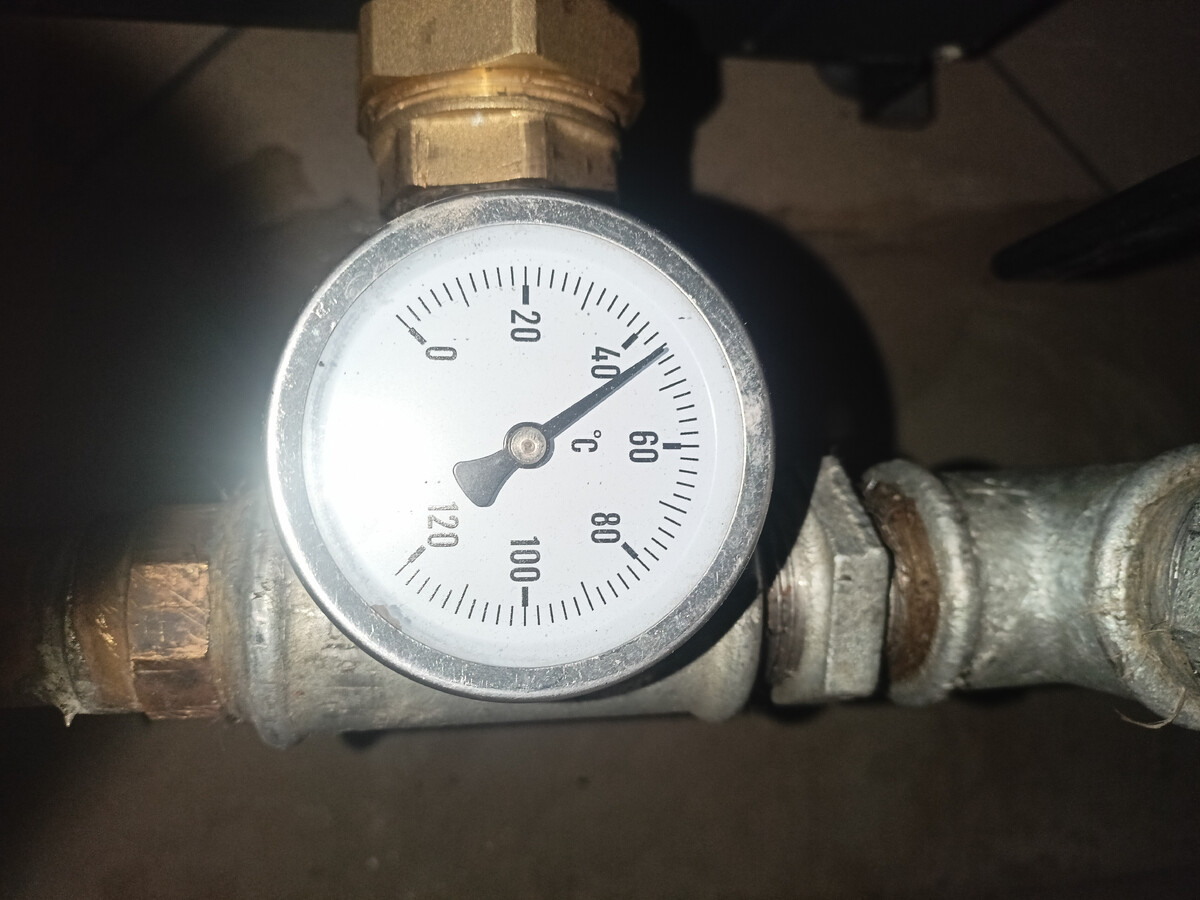

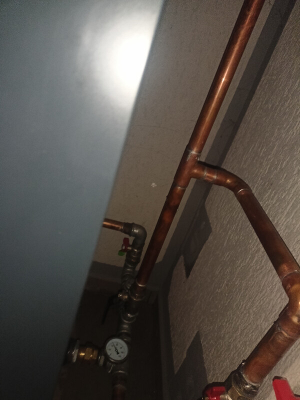

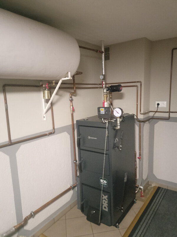

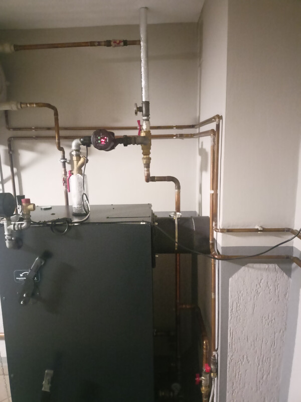

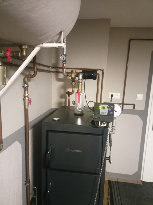

  1. Witam, mam problem z kotłem kamen drx 20kw, a mianowicie kocioł nie może osiągnąć zadanej temperatury 65c w trybie praca, jeżeli zostawię tryb na rozpalaniu dochodzi do zadanej kocioł jest podpięty bez bufora, ponieważ instalacja ma duża pojemność wody i postanowiłem spróbować bez bufora jak będzie to pracować. Zawór ATV jest zamontowany jako rozdział i pytanie, czy jak dam zawór ATV jako mieszający i pompę na powru to poprawi to sprawność kotła? I czy muszę wtedy montować sprzęgło hydrauliczne? Zmieniałem już biegi pompy co wymieniałem już pompy na inne 3 razy xd, ale nic nie dało efektu zeby kocioł pracował prawidłowo instalacja jest odpowietrzona wszystkie grzejniki grzeją tak jak powinny tylko kocioł coś nie… dziwne jest to, że różnica między zasilaniem a powrotem wynosi 8-10c a kocioł nie chce dojść do zadanej temp, jak by go coś blokowało. Chciałem dołożyć wentylator wyciągowy, ale mam problem, bo jak go włączyłem to powietrze mi dmuchał do kotła (za blisko zamontowałem kocioł od ściany chyba i mi odbija powietrze od komina) komin mam 9 m wiec raczej ciąg powinien być okej. Teraz tez mam spaliny jak w DTR piszą między 110-150c.
