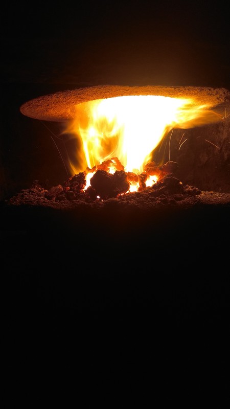

  1. Dzisiaj jak piec dobił temperaturę w pomieszczeniach to w podtrzymaniu pracował 3-4h(na dworze okolice 0) po tym czasie piec startował na jakieś 40-60min i znów w podtrzymanie. Ustawienia w podtrzymaniu: Praca podajnika: 14 sekund Przerwa podajnika: 7 minut 24 sekund Nadmuch: Czas pracy 19 sekund Czas przerwy: 8 minut 42 sekund
  2. Ustawiłem piec na podawanie 7s przerwa 31s. Dmuchawa ustawiona na 26 i klapka uchylona na 100%. Piec teraz bez problemu dobija do 66 stopni i dopala ekogroszek, ale pojawił się czarny osad z sadzy na drzwiczkach pieca. I jak się teraz jego pozbyć, zwiększyć delikatnie nadmuch?

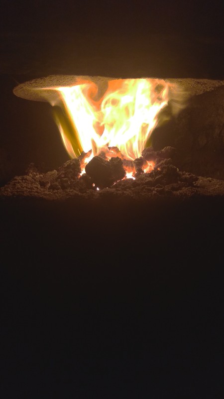

  3. Witam, od tygodnia mam problem z dobijaniem temperatury w piecu Sargas 24kw producent Kotły Leszka, sterownik na piecu to TECH st48(bez pid) Dom 170m2, wymienione okna oraz ocieplony dach Więc na piecu mam ustawioną temperaturę zadaną 56 stopni podajnik ustawiony na czas podawania 10 sekund przerwa podawania 108 sekund dmuchawa WPA X6 ustawiona na 29 biegu, klapka otwarta w 80 Aktualnie zasobnik zasypany ekogroszkiem z PGG Pieklorz 26, a piec po 2 godzinach palenia maksymalną temperaturę jaką osiąga to 52 stopnie i wywala trochę niewypalonego ekogroszku. Pierwszy raz mam problem z ustawieniem pieca, wcześniej zawsze bez problemu dobijał temperaturę na innym ekogroszku (SZTYGAR Ultra oraz Husky z KTK) Tak aktualnie wygląda palenisko
