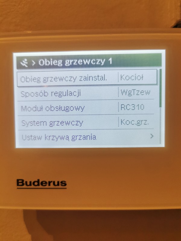

O krzywej grzewczej można poczytać w instrukcji montażu RC310.
Skoro jest za ciepło to należy krzywą obniżyć. Jeżeli mamy coś doradzić to proszę podać obecne ustawienia dla obiegu grzewczego.

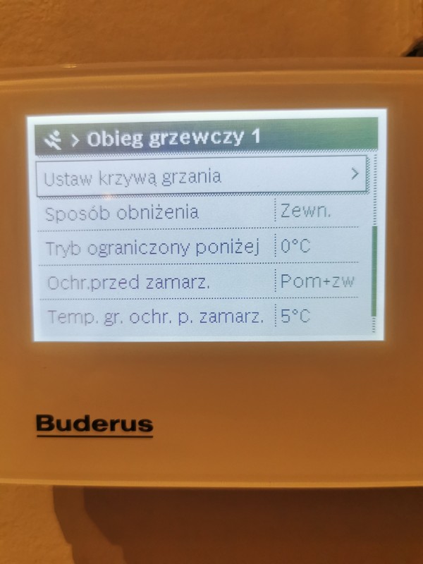

Żeby temperatura spadła w trybie obniżenia to najprościej ustawić to poprzez zmianę sposobu obniżenia na "próg temperatury pomieszczenia".

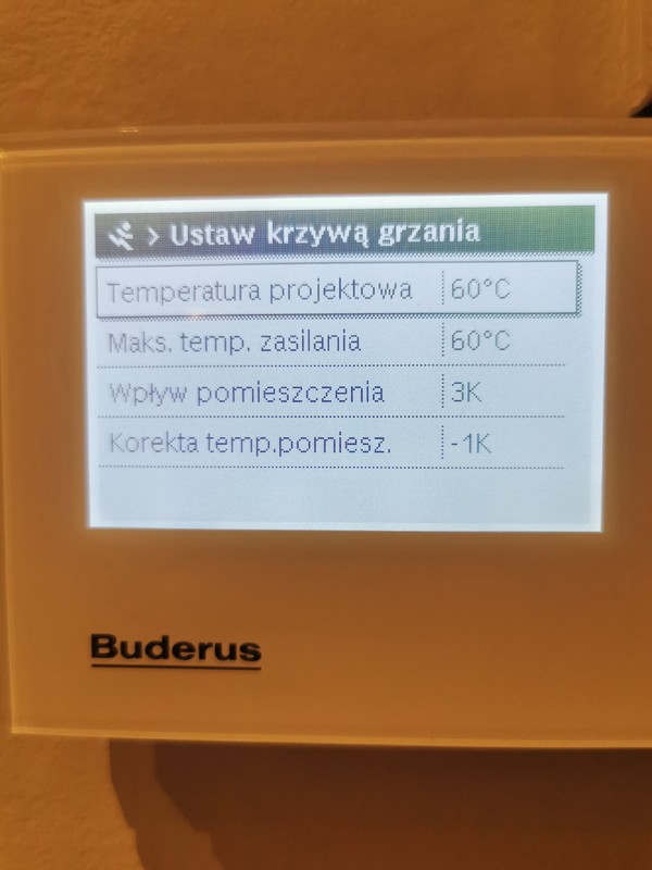

Zapoznałam się z instrukcją i pokombinowałam trochę z ustawieniami - cel udało mi się osiągnąć.
Zmieniłam następujące parametry:
Temperatura projektowa 60 (wcześniej 70)
Korekta temp pomieszczenia - 1K
Temperatura spadła do 21,tyle ile chciałam. Nie wiem niestety jak wygląda temperatura kiedy mnie nie ma w domu (na 18.5 stopnia jest ustawione od 8 do 19 i od północy do 6)

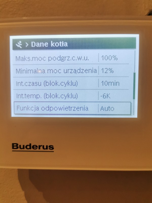

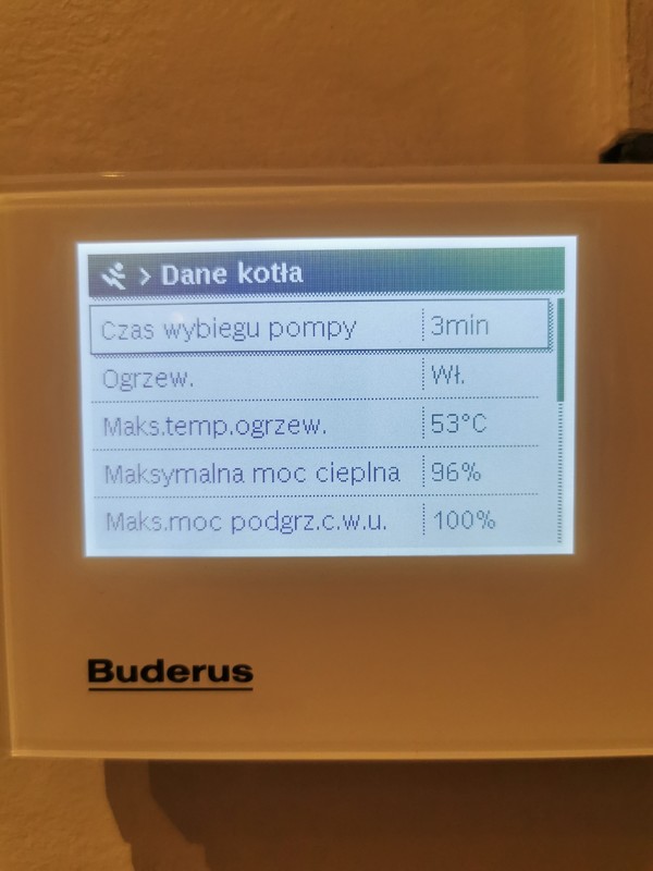

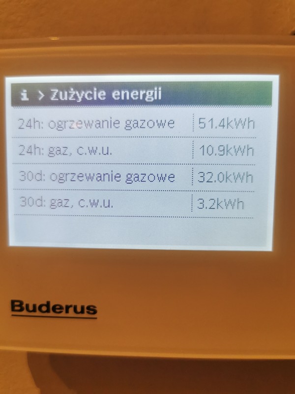

Ponizej wrzucam zdjęcia i tu pojawia się moje następne pytanie - czy zużycie gazu nie wydaje się zbyt duże? (to jest zużycie za poprzednie 24h,przed zmianą ustawień)
Zmieniłam też właśnie przed chwilą sposób obniżenia na "próg temp. pomieszczenia"
Zużycie gazu nie sprawdza sie w kotle tylko na gazomierzu. Kociol pokazuje że masz około 60kWh czyli niecałe 6m3 gazu. Wydaje się zuzycie ok przy 22 stopniach wew. I przy ujemnych teraz na zew.
Dziękuję. Ponotuję sobie zatem zużycie za kolejne dni z gazomierza.
Na kotle pokazało mi za ostatnie 24h 42kwh, więc jest znaczny spadek.
