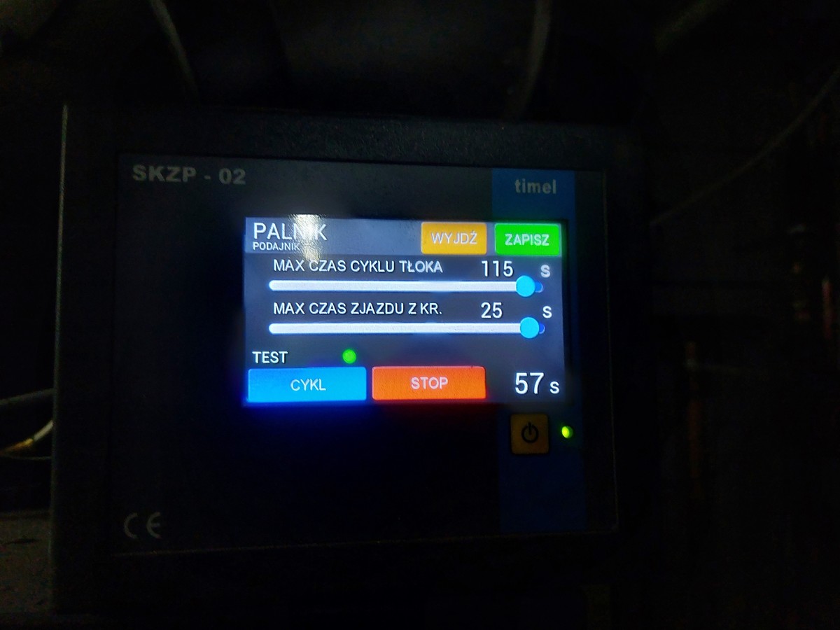

Witam! Panowie nabyłem już jakiś czas temu sterownik timel skzp-02, wczoraj podłączyłem,zainstalowałem krancowke ( podajnik tłokowy,kocioł jakiś stary kotłobud osiek).
Mam problem,ciągle wywala błąd podajnika, w ustawieniach Mam maksymalny czas zjazdu z krańcówka ustawiony na max jaki przewiduje ten sterownik czyli 25s,klikając na ,,cykl" sterownik zlicza, że pełny przejazd tłoka zajmuje 57s.
Klikam,zapisz i wszystko działa,mija 15 min i znów wywala błąd podajnika.
Ma ktoś u siebie ten sterownik przy podajniku tłokowym i byłby tak miły aby poświęcić mi kilka chwil ,albo podesłać jakieś fotki jak rozwiązany macie temat krańcówki,bo jak się domyslam,tu leży problem.
Wydawało mi się że tłoki maja czujnik hallotronu. Czyli info dla sterownika o pozycji 0 dla tłoka (pozycja zamknięta).
Masz podłączony czujnik?
Mój kocioł to staroć,oryginalnie nie ma żadnego czujnika,chyba,że czegoś nie dopatrzyłem.
W instrukcji timela,jest ,że sterownik ma wiedzieć o pozycji bezpiecznej tłoka,więc sam zainstalowałem najprostsza krancowke zakładając, że najzwyczajniej sterownik musi tylko wiedzieć tylko opozycjai krańcówki zwarta bądź rozwarta.
