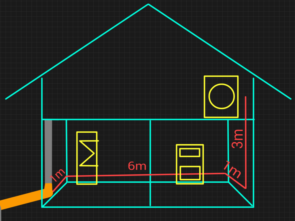

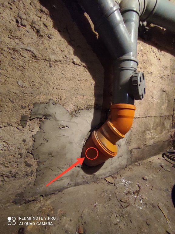

  1. Witam W jaki sposób podłączyć podejscie pralki do pionu kanalizacji. Podejście ma mieć około 8m długości. Przy okazji chciałbym zrobic odpływ do bojlera i pieca (tak jak na rysunku - na czerwono) np na wypadek awarii, wymiany grzalki czy modernizacji. Całkowicie wodę z pieca i bojlera będę mógł spuścić tylko wtedy, gdy podejscie (ze spadkiem 2-3cm/m) podlączę do kolana fi150 na wysokości tak jak zaznaczylem na zdjęciu. Myślałem nad wycięciem otworu pod rurę otwornica a następnie założenie jakies uszczelki zewnętrznej. Czy kanalizacja z tak dlugim podejściem ma prawo działać? O jakim minimalnym przekroju rur muszę użyć? pozdrawiam

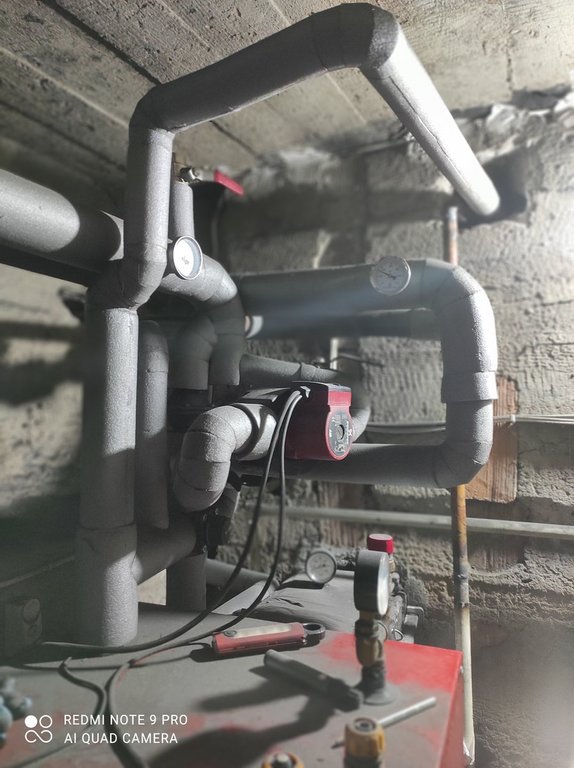

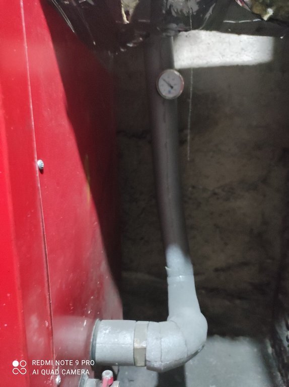

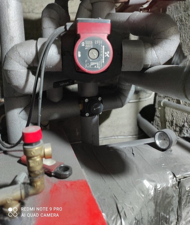

  4. wystarcza tylko zdjecia rur przy samym piecu? wytlumacz mi prosze jeszcze o co chodzi z pompa na powrocie? dlaczego rozkminialiście czy moze byc na powrocie?

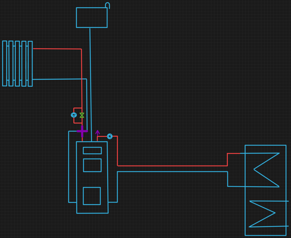

  6. Dokładnie tak jest tylko obrazek tak na szybko robiony i nie jest dokladny
