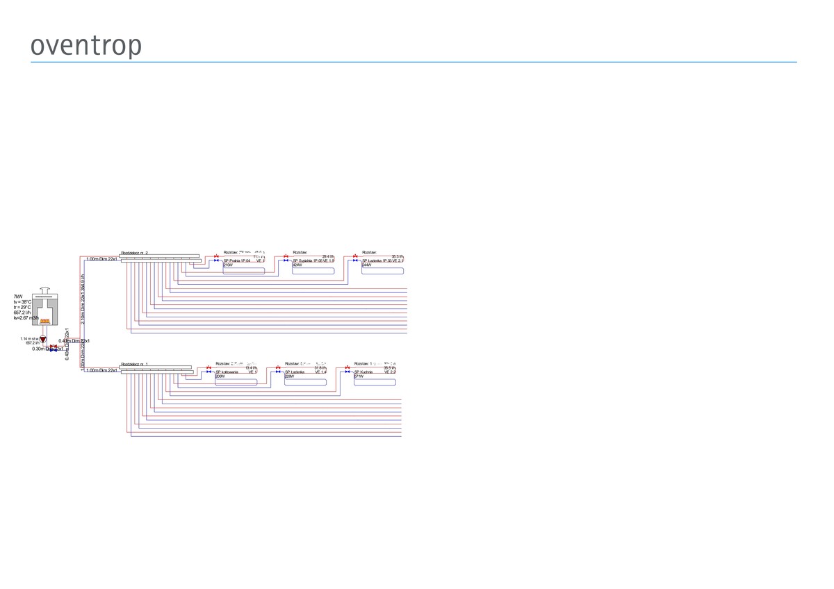

Witam planuje u siebie w domu zamontować kocioł Termet ecocomdens slim 20. Chce też ogrzewać cały dom ogrzewaniem podłogowym. Na parterze będzie rozdzielacz 6 sekcji ok 380 węża skrzynka ok 4m od kotła i na piętrze 7 sekcji ok 410 m węża ok 10m od kotła. Wszystko chce zasilić rurą 32 pp. Czy pompa kotłowa obsłuży mi taką instalacje?
Instalacje sam sobie zaplanowałem. Wyjdzie przepływ 1,5-2l.

Na takie przepływy rzędu 2l, pompa w kotle jest za mała

Jakiś wzór czy kalkulator żeby to wyliczyć?
@Jakub67, wziąłeś się za budowę instalacji bez odpowiedniego przygotowania merytorycznego i wchodzisz na forum nie po poradę, tylko żeby ktoś wykonał za Ciebie pracę, za którą normalnie instalatorzy kasują klientów.
Są na to wzory, których ludzie się uczą w szkołach i podczas wykonywanego zawodu. Są też programy do projektowania instalacji.

Aby odpowiedzieć na twoje "głupie" pytanie trzeba 1-2 dni obliczeń, w wyniku których otrzymujesz taki przykładowy wynik:
