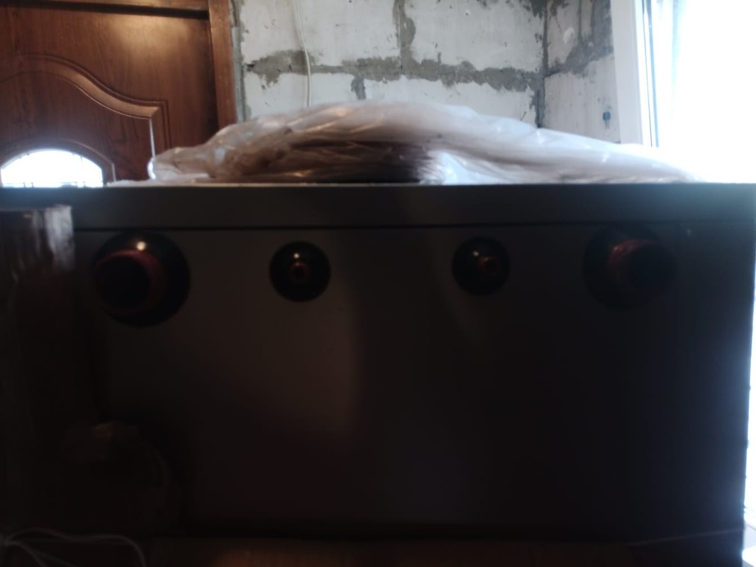

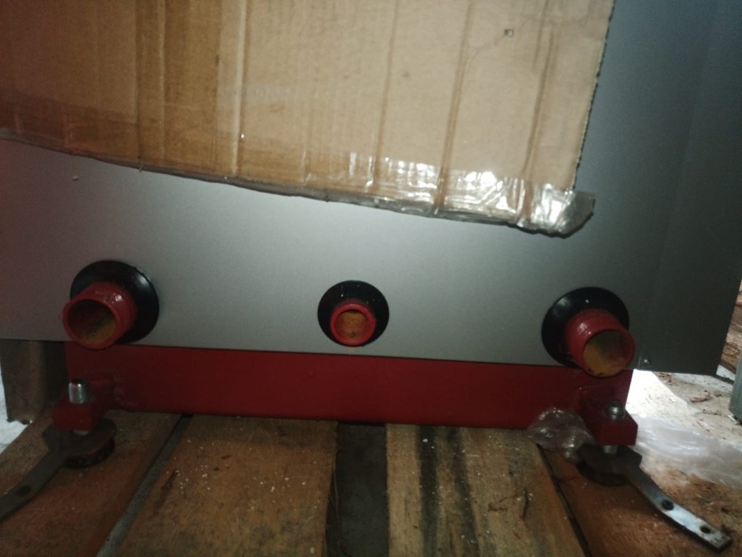

Witam. Mam problem otóż zakupiłem nowy piec na pellet i w nowym piecu 30kw  są 2 pary wyjść. Problem polega na tym że piec powinien mieć zawór mieszający trójdrożny (ochrona powrotu) czy na 2 powrotach muszę instalować zawór trójdrożny z siłownikiem? Czy konieczne są 2 pompy na wyjściu z pieca? Dziękuję za podpowiedź.

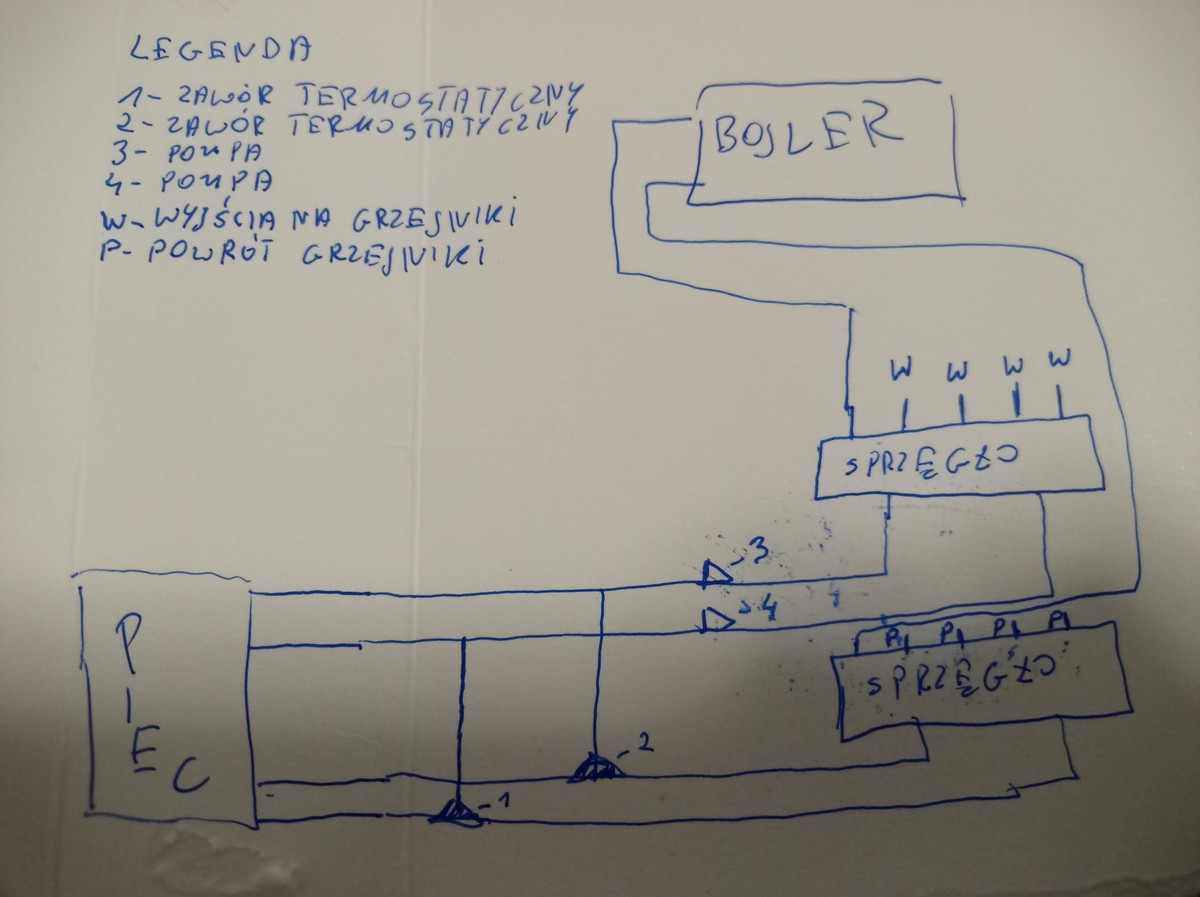

Weź to jakoś przedstaw graficznie - tam chyba będzie potrzebne sprzęgło hydrauliczne 70-100kW  i dod pytanie po grzyba 2 wyjścia na instalację?
Sory za jakość ale rys od ręki. Tak to będzie wyglądać.

Pierwsze zdjęcie wyjścia z pieca a drugie powroty IMG-20221009-WA0003.thumb.jpg.ba64bffdd719f253fae1915475bae043.jpgIMG-20221009-WA0013.thumb.jpg.7febded94955e977c501c32fa7e73b92.jpg
Ja bym to oszczędniej zrobił - na 1 obiegu pompę + bojler
na drugim grzejniki, zaw 3-D i pompa na powrocie.
Nie podajesz jak duża ma być ta instalacja - ile m2 budynku, ale co podałem  to wystarczy na 300-400m2 budynku średnio ocieplonego.
Tam jeszcze brak naczynia wzbiorczego - otwartego lub zamkniętego podłączonego wprost do kotła.

Dom 300m2 średnio ocieplony z poddaszem użytkowym ocieplonym wełna 20cm. 12 grzejników 20zeberek + 4 10zeberek +3łazienkowe . Przy starym piecu 20kw i jednym wyjściu 5/4 ciepłej wody nie starczało na poddasze. Pompka na 2/3 biegu ( na poddasze)  i zimne grzejniki na piętrze. Tak naczynko wybiórcze zaraz za piecem. (Zapomniałem dorysować).
Musisz dać 2 x to co na rys poniżej , tylko bojler zasil z jednego obiegu.
Pamiętaj że w tym przypadku na grzejniki idzie to co na kotle i nie masz takiej regulacji jak na zaw 4-D.
