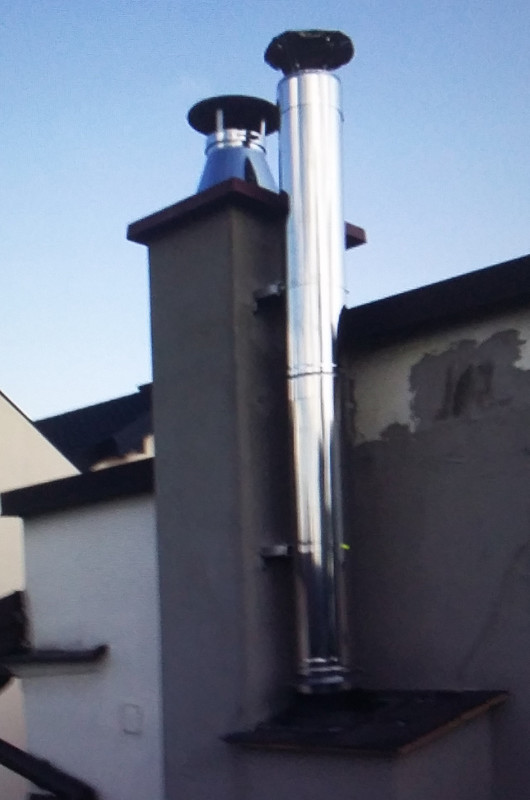

Obecnie otwór "dymowy" ma wymiary 40x40cm chce go zmniejszyć ( od połowy poziomu strychu ) na ok. 14x40cm .Chce przesuwać cegły co 2cm takie schodki czyli ok. 12 warstw cegieł i dać co cegłę pręt kwadratowy 1x1x50cm (wysokość zaprawy,brak zakładki od części wentylacyjnej dlatego pręty ) cegły przytnę pod kątem by w wewnętrznej części komina był gładki kąt . Czy może zrobić jakąś półkę betonową ? Czy można tak zrobić lub inny pomysł ? Piec na węgiel.
Włóż wkład kominowy i zachowaj stały przekrój na całej długości. Domyślam się, że przebudowa związana jest z jakąś zabudową strychu i komin przeszkadza?
Nie . Komin praktycznie rozpadał się w rękach , pęknięty z jednej strony na całej długości (na połączeniu dymnej części z wentylacyjną  ) na strychu.Na razie rozebrany tylko nad dachem, część w piwnicy tez w nie najlepszym  stanie ale rozwórka całego komina nie realna. Zastanawiałem się tez nad wymurowaniem paru cegieł nad dachem , zrobić czapę i wstawić metalowe przedłużenie komina (jak na zdjęciu.) Chodzi o zmniejszenie wagi bo to ok. 1t cegieł .Wkład metalowy , ceramiczny ?
