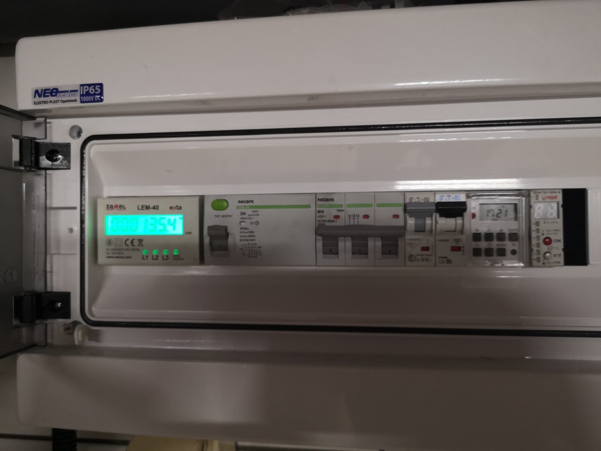

Proszę o poradę jakie elementy wchodzić w skład rozdzielni do pompy Panasonic typu spilt t-cap 9 kW 3 fazy.Jakie wyłączniki nadprądowe(3 czy 4 biegunowe,jaki typ)ile tych wyłączników ,czy różnicówka itd.,może jakiś licznik prądu?
Ja mam jak na zdjęciu. Licznik, RCD, zabezpieczenie dla pompy, zabezpieczenie dla grzałki, plus programator i czasówka dla pomki cyrkulacyjnej.
Różnicówka w sumie nie potrzebna bo pompa ma już w środku.
PC Panasonic HP 9kW.
