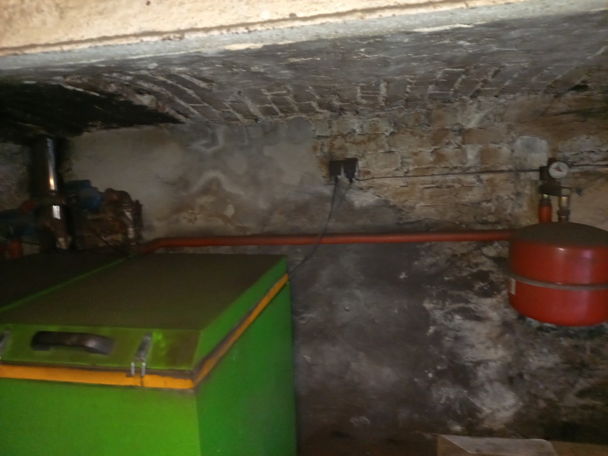

Szukam pomocy/informacji jak to ugryźć, mieszkam w kamienicy mam obecnie piec na ekogroszek (nie wiem jakiej firmy) + zasobnik 150l firmy BIAWAR (ok 3 letni), przyjdzie mi fachowiec wykonać instalację gazową oraz powiesi piec, kominiarz zrobi wkład, aby zejść kosztów chcę samemu przerobić instalację C.O. i teraz moje wątpliwości i pytania:
1) Kocioł nowy to będzie Bosh GC2300 pytanie czy 15 kW wystarczy czy musi być 20kW?
2) na obecnym układzie mam ze 4 pompy, czy przy nowym kotle są one konieczne?

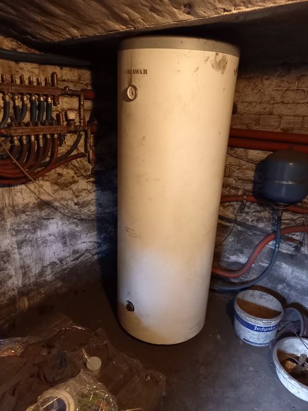

3) Czy obecny zasobnik będzie współpracował z kotłem który chcę zakupić?

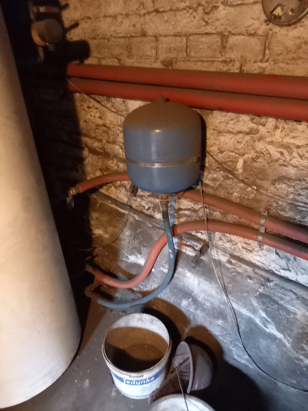

4) Mam naczynie wzbiorcze ale jest ponizej góry zasobnika, czy to jest prawidłowo?
 Instalacja C.O to 7 pętli ogrzewania podłogowego a mieszkanie ok 70m2.
Najgorsze jest jeszcze to że projektant projektujący instalację gazową piec wymyślił w garażu bo kubatura kotłowni w której jest teraz kocioł na groszek nie spełnia norm (za niskie pomieszczenie), też nie wiem jak to ugryźć gdzie mówią że nowe kotły kodensacyjne są z zamknięta komorą spalania, wiec co tu ma kubatura do tego?

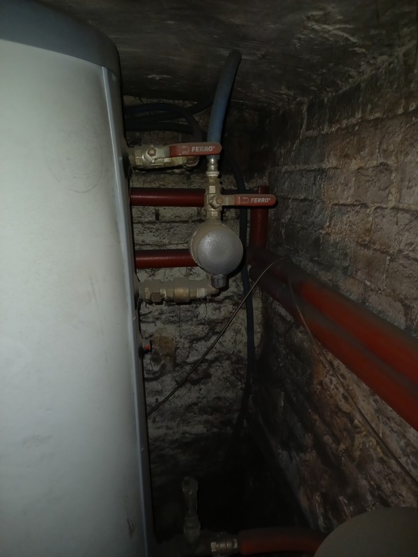

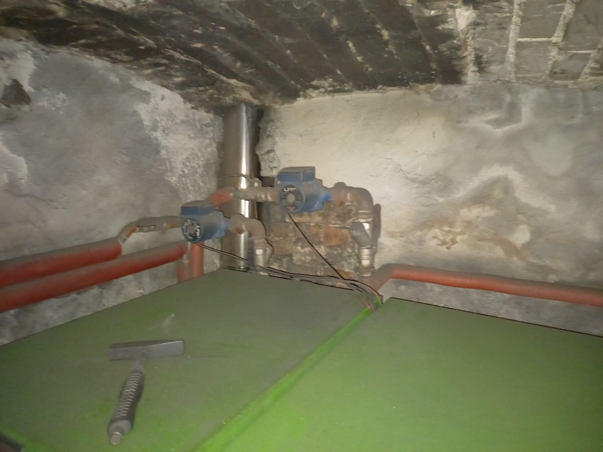

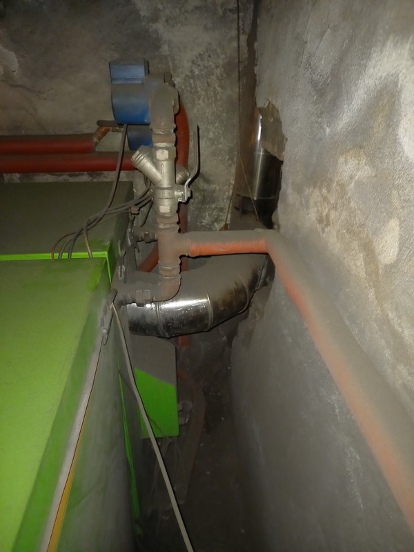

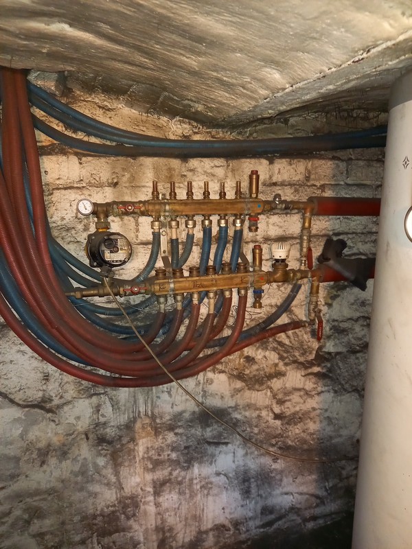

Byłbym niezmiernie wdzięczny za odpowiedzi, podpowiedzi, może jakiś schemat, dorzucę kilka fotek z obecnej kotłowni, może coś komuś pomoże.
I kocioł gazowy ma w tych lochach wisieć?
Jaka tam wysokość?
Do zmiany to możesz mieć więcej np zasilanie podłogówki.
Kocioł ma wisieć obok w garażu, zdaję sobie sprawę że rozdzielacz do wymiany wieksza srednica od kotła do rozdzielacza.
