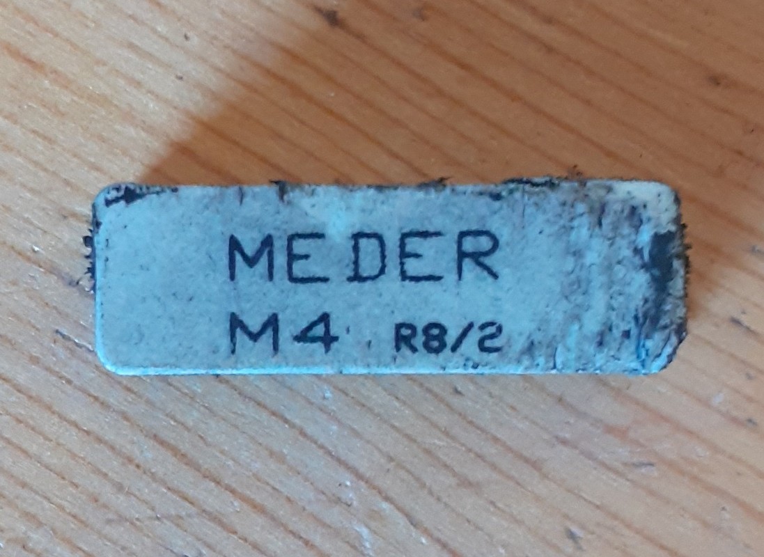

No właśnie bez zamontowania również wykonuje jeden pełny obrót. Ten mały magnes jest na wałku, ale całkiem luźno, może jego położenie ma znaczenie?
Teraz właśnie zauważyłem, że został ten magnesik zerwany z wałka, dlatego luzem spoczywał w innym miejscu. Był dokręcony dwiema śrubkami i pękł w połowie. Można takie maleństwo gdzieś dokupić? Dziękuję i gratuluję znajomości tematu 🙂
Przymocuj go klejem na gorąco. Hallotron najczęściej ma grintowana obudowę. Gdyby się okazało że magnes zawadza o niego to trochę go podreguluj.
U ojca taki magnes na średnicę ok 1cm z otworem na środku pod śrubkę. Na alledrogo szukaj pod nazwą magnes neodymowy.
Magnes musi trafiać w czujnik hallotronu.
