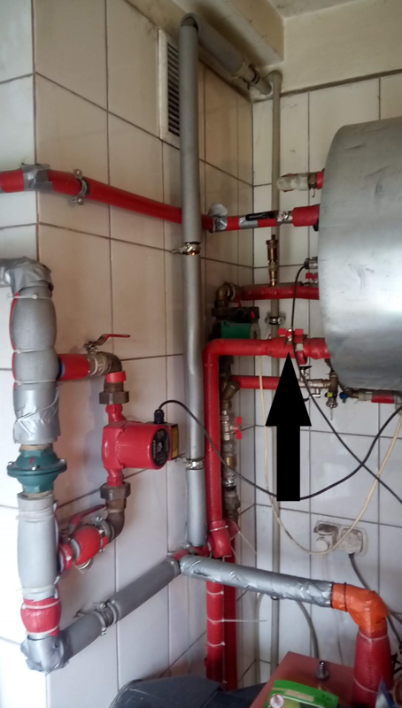

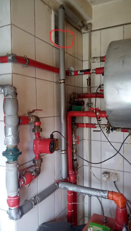

Mam taka dodatkowa rure ktora idzie w sufit. Znajduje sie  pomiedzy czerwona pompa objegowa a zielona ( chyba ) cyrkulacyjna.
Rura jest miedziana , nie posiada zadnych zaworow.
Poco ona tam ?
Być może to rura do naczynia przelewowego.
I to jest ok rozwiazanie ? tam chyba wlatuje goraca woda.
Jak wszędzie gdzie nie panuje ciśnienie. A jaka ma wlatywać? Zimna ? Przykładowy schemat.
Dziekuje Bardzo !

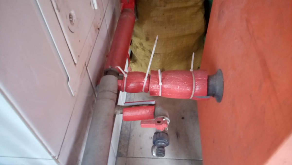

To mam jeszcze jedno pytanie - tutaj mam wejscie do pieca. od gory ( czerwona otulina ) to wyjscie z boilera
szara otulina prowadzi do rury ktora znika w suficie i w podlodze
czy przez szara rure wlatuje tez zimna woda do pieca - nie bardzo rozumie poco

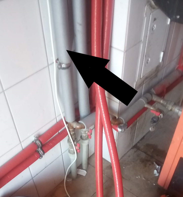

wyjscie z boilera :
A czy za ścianą są grzejniki?
