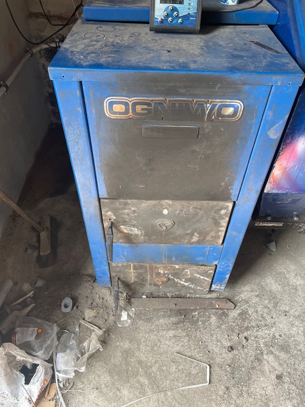

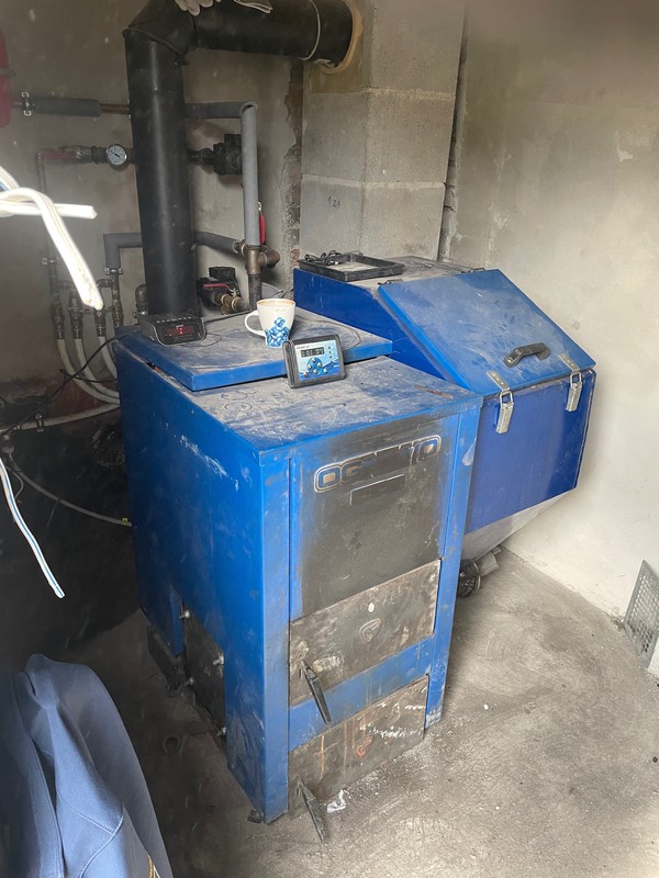

Cześć. Kupiłem dom z piecem na którym nie ma tabliczki znamionowej , nie wiem który to model Ogniwa ani jaka moc . Da się to jakoś rozpoznać inaczej ? Nawet nie wiem co zgłosić w gminie 😞 3C5E6E29-5622-4C71-93EF-D3F7301E7AC4.thumb.jpeg.90eb5aebb6d03dacaf0d16e4b0e7fc0a.jpeg3C5E6E29-5622-4C71-93EF-D3F7301E7AC4.thumb.jpeg.90eb5aebb6d03dacaf0d16e4b0e7fc0a.jpeg4D2FECED-9CD0-4A55-BF92-244131B98ABD.thumb.jpeg.834f7e8282492dcec740d0903b1e548a.jpeg285A3CDE-2A14-4055-A262-196EA26D45A7.thumb.jpeg.70cbcd07d4e201f76c524af8397bfb22.jpeg
wygląda na stare Ogniwo Eco wycofane już z produkcji

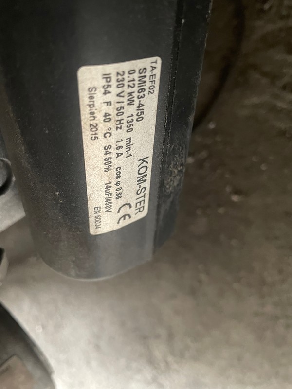

Ciekawe z którego może być roku. Ale czuje ze wpakowałem się odrazu na wymianę … szkoda ze sprzedający zapomniał o tym wspomnieć 😞
Nie starszy niż 2015.
 Jeśli nie ma oryginalnej tabliczki to pewnie jest pozaklasowy, ale brak tabliczki to nie problem.

Jeśli data jest ok,to możesz w woj.śląskim eksploatować go do 1 I 2026. Akurat tabliczka jak kolega @gersik wspomniał to nie problem, urzędnik jest zobowiązany interpretować na korzyść mieszkańca.Teoretycznie. Jakąś naklejkę masz,więc nie jest źle.
