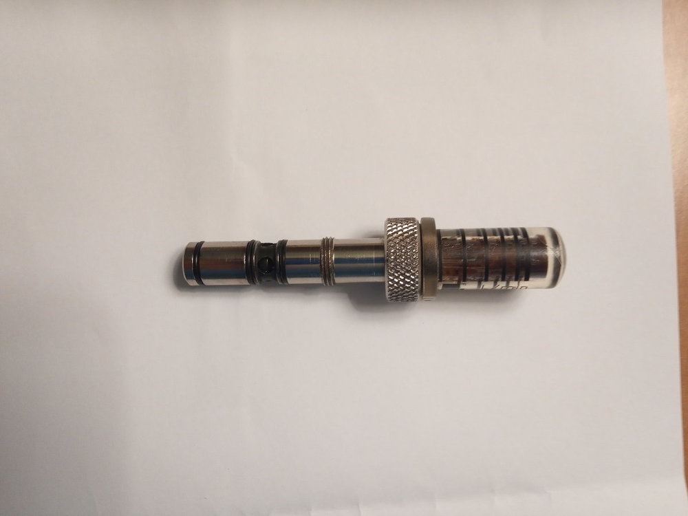

Wielkie Dzięki za odpowiedź. Z informacji jakie dotychczas uzyskałem od "fachowców" wynika , że rotametry stanowią całość z częścią dolna wkręconą w rurę rozdzielacza i chyba należy traktować to jako komplet. Co do głowic to rzeczywiście one tak działają, ale czy rozchodzi się o 0,2 stopnia C? Dotychczas traktowałem je jako zawory otwórz-zamknij a nie jako termostaty. W załączeniu przesyłam foto rotametru, który szczęśliwie wykręciłem i po ponownym wkręceniu nie cieknie! Nie udało mi się zdjęcie szklanej części aby wyczyścić, chyba jest przyklejona. Pozdrawiam aluko

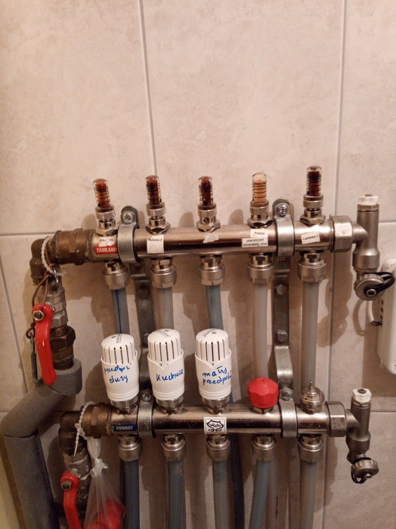

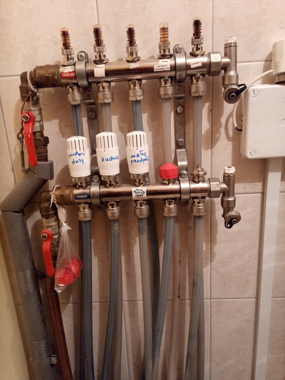

Nie jest to PURMO! Servis PURMO w Niemczech twierdzi, że prawdopodobnie jest to czeska podróbka a kota PURMO nakleił ktoś dla draki. A dla czego głowice to błąd? Czy nie można potraktować pętli podłogówki jak zwykłego grzejnika? A czy te głowice standartowo montowan i sterowane przez termostat (zresztą wg dziwnego algorytmu) to nie to samo zamknij-otwórz? Pozdr aluko

Może ktoś wie kto jest producentem tego rozdzielacza (zdjęcie) lub jakie rotametry dostępne na rynku mogą pasować, gdyż te co mam zaczynają przeciekać a ponieważ są zarośnięte więc nie widzę przepływu. Instalacja jest z przed 14 lat i wszystkie przepływy są mocno rozregulowane a do tego jeszcze zaczynają przeciekać Dziękuję za podpowiedzi. ALUKO
