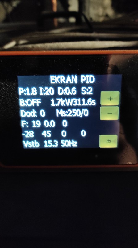

Mam problem z piecem Skamp PV 13.
Piec zamiast modulować mocom, grzeje aż przebija temperaturę, następnie przechodzi w podtrzymanie, czeka aż spadnie temperatura, po czym znów idzie z dużą mocom by przebić i przejść w podtrzymanie. Co robię nie tak?
Mój sterownik:

Z tego co widzę masz wybrany tryb stały zima a nie automatyczny
To wygląda jakbyś palił w dwustanie. W trybie pracy masz zaznaczone stały-zima. Jest tam też tryb automatyczny. Nie znam tego sterownika,ale w większości tryb automatyczny oznacza PID.
Dzięki wielkie za pomoc. Póki co wygląda na to że zmiana na automatyczny zadziałała.
Znów to samo, piec ładnie modulował przez godzinkę, potem moc na maxa, i w podtrzymanie. 😕
Zmieniłem moc minimalną.
