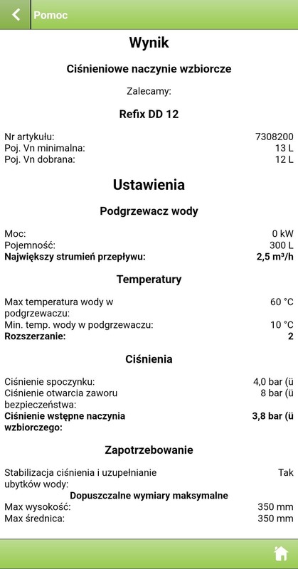

Z uwagi na demontaz kotła na paliwo stałe i montaż pompy ciepła, obecnie posiadam dwa zasobniki cwu. Pierwszy jako spadek po starym kotle, druga wężownica grzana przez solary, a drugi z PC. Zbiorniki połączone są z sobą szeregowo czyli wyjście z CWU z zasobnika solar 300l zasila zasobnik pc 200l.
Obecnie naczynie wyrownawcze jest zainstalowane na zasilaniu zimnej wody pierwszego zasobnika solar. Czy na drugim zasobniku powinno być dodatkowe naczynko? Dodam, iż mam wzrosty cisnienia wewnątrz w instalacji nawet do 8 bar, gdy z sieci jest 4
Pojemność naczynia musi być dobrana do pojemności sumarycznej i ciśnienia zasilania na zimnej wodzie, zasobnik musi mieć ustawione odpowiednie ciśnienie wstępne.
Ponadto miedzy tymi zasobnikami nie może być zaworów zwrotnych lub odcinających.
Jak pojemność tego starego naczynia jest za mała to trzeba dodać drugie, najlepiej do nowego zasobnika.
Stare naczynko posiada pojemnosc 25l na 300 l zasobnika oraz instalacje w domu trzykondygnacyjnym po 1 łazience na każdej kondygnacji. Cisnienie ustawione na reduktorze sieci wodociągowej to 4bar. Jakie cisnienie ustawic na naczynku? Czy to naczynko jest wystarczające? Rozumiem, że nowe naczynko zamontować na zasilaniu drugiego zbiornika? Jaka pojemnosc dobrać?
Dodatkowo mam pytanie odnośnie sposobu montażu naczynka. Obecne jest zamontowane na dole zasobnika wentylem w gore. Czy takie rozwiązanie jest poprawne? Czy mogę przenieść naczynko pod sufit i skierować je wentylem w dół?
Witam.Wejdz Kolego  na stronę któregoś większego producenta naczyń przeponowych i tam są programy doboru.... Podasz odpowiednie parametry a program już Ci dobierze....Zamontuj go  na wlocie wody zimnej do zasobnika. Tylko żeby nie było żadnych zaworów odcinających czy też zawrotnych między zasobnikiem a naczyniem. Jeśli chodzi o wentyl to ja się staram go kierować do dołu . Wydaję mi się że membran ma cały czas wode i nie zapowietrza się tak naczynie. Ale jak Ci  pasuje  to zamontuj wentylem w górę ! Gwarancja też obowiązuje ! Pozdrawiam
