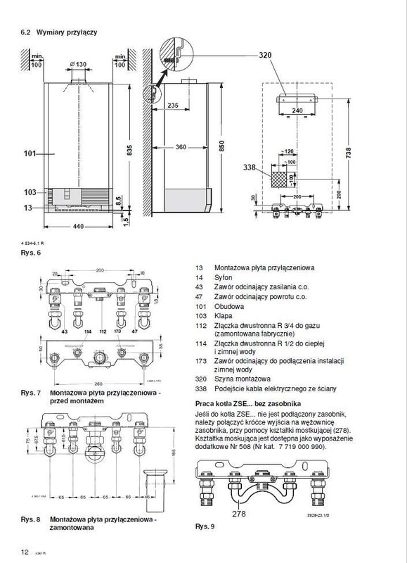

Mam taki stary piec, jak w tytule. Czy moglibyscie mi powiedziec, czy nowsze modele Junkersa, np. ZWE 24 3MFK maja takie same przylacza wody i gazu? Czy moglbym zdemontowac swoj stary piec i podlaczyc jakiegos nowszego Junkersa "plug and play"?

Dzieki, czy to jest standard Junkersa, czy sa rozne uklady/rozstawy podlaczen?
