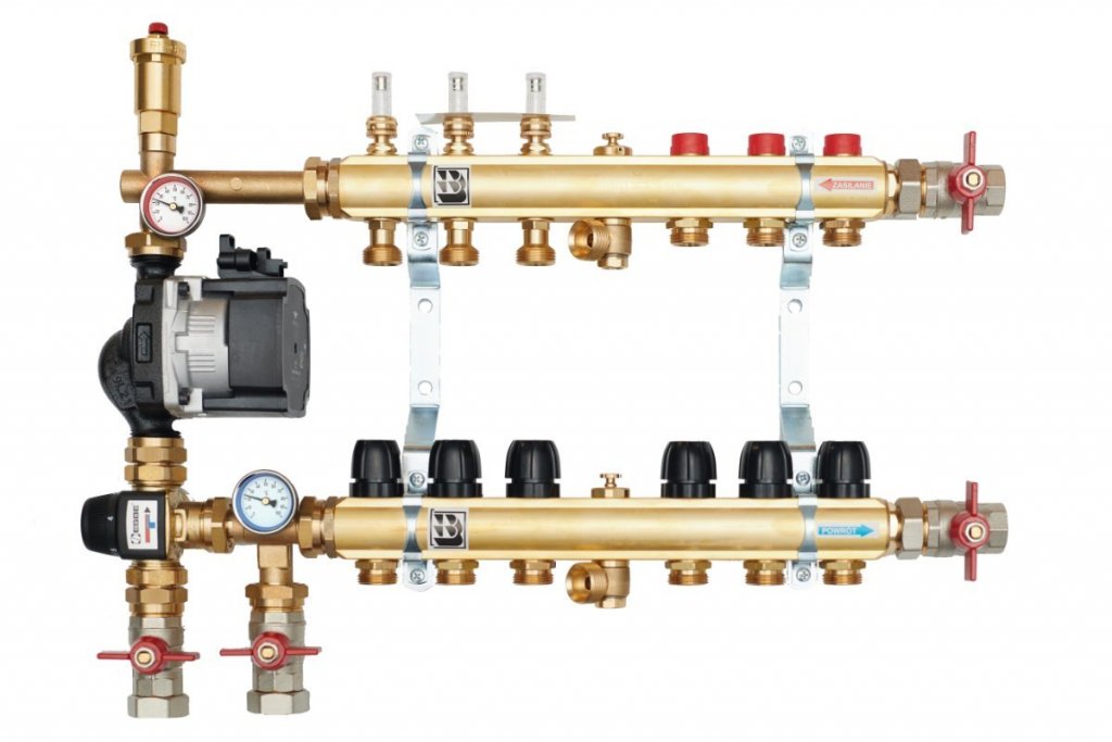

Witam mam problem zamontowałem rozdzielacz 2 funkcyjny 3grzejniki +3podł. I podłogówka nie chodzi!!
Rozmontowałem to zamieniłem rotametry ns zasilanie na dole -coś tam niby grzeje  18stopni na cały dzień grzania
Pomocy!!!!jak to mądrze uruchomić!!??

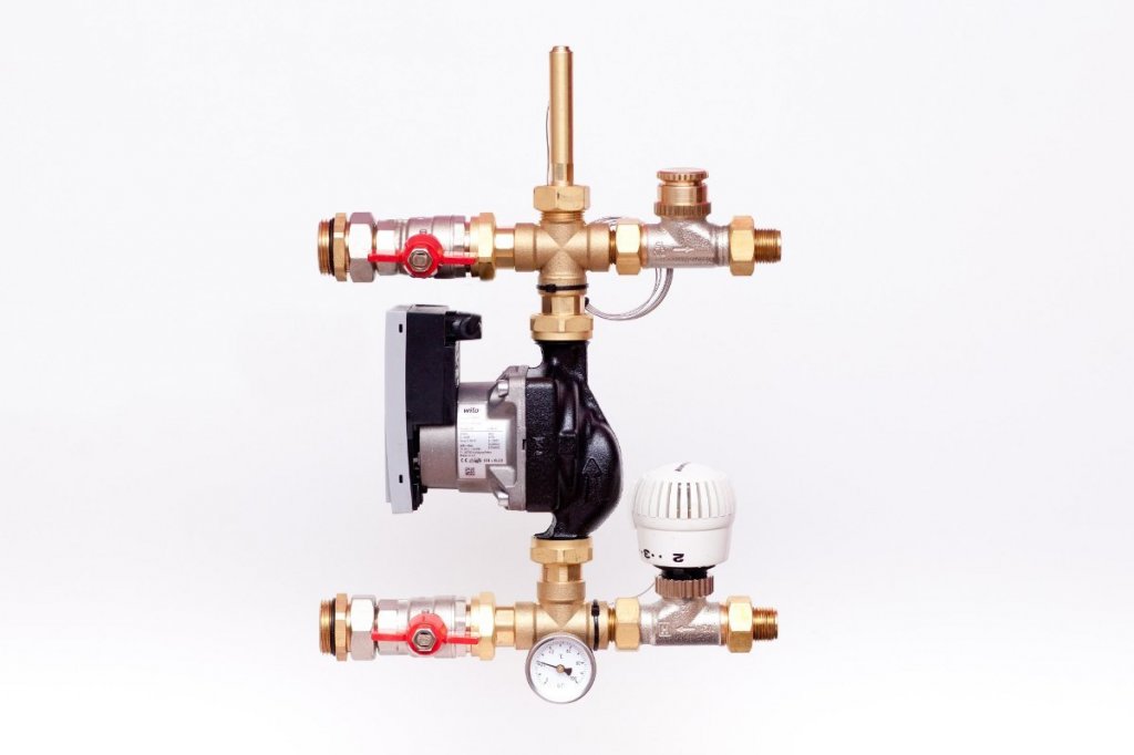

Witam , pomijając to że to rozwiązanie jest złe to brakuje pompy do podłogówki , co jest źródłem ciepła , na którą rurę przychodzi zasilanie ?
Zobacz sobie jak to być powinno jak już masz taki układ , wpisując w przeglądarkę TECE 2w1 .
Pompkę zdjąłem bo wogule  ten układ nie grzał  za bardzo mieszał wodę- zaslanie jest z pieca  na pelet  --zmieniłem  zasilanie razem z listwą na dół  i coś tam delikatnie jak by grzało ale prawie nie odczuwalne  uważam że  te zestawy się nie nadają
Pytanie jak to było wcześniej skręcone , takie zestawy dobrze pracują z kotłami węglowymi ,czy też na pelet , ale gorzej z kotłami kondensacyjnymi , muszą być dobrze ustawione i dobrane parametry pomp.  Proponuję Ci taki zestaw i będzie bez problemu .
Zastanawiam się  jak bym to rozłączył na środku i zaslepił  i dał osobne zasilanie na podłogówkę  z prawej strony-czy by to grzało lepiej?
  • Rozwiązanie
Możesz, tylko bez dodatkowej pompy się nie obejdzie ,oraz bez zabezpieczenia, które nie pozwoli puścić na podłogę zbyt wysokiej temperatury .
Możesz np. zastosować pomiędzy belki taki układ jeśli masz masz kocioł na pelet to będzie działało
