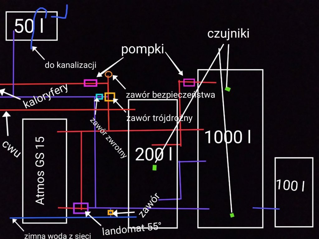

Instalacja do oceny
Czy taka instalacja jest dobra?
Zasilanie z pieca musi być podpięte do góry bufora?
Jak można by tą instalacje przerobić żeby pracowała tak jak powinna?
Problemy są takie że górna część bufora tak z 2/5 jest gorąca cały czas i ta woda nie idzie na grzejniki tylko jest przeznaczona na bojler chociaż on i tak szybko się nagrzewa jak sie pali w piecu.
Następnie gdy bufor jest zimny na dole ma z 25 stopni to nie da się osiągnąć na piecu temperatury większej niż 65 stopni dopiero jak dół bufora sie nagrzeje te da się osiągnąć wyższą temperaturę, a jak się zakręci zasilanie wody na bufor to bardzo szybko rośnie na piecu temperatura może przyczyną jest ten laddomat znaczy cos jak laddomat tylko firmy afriso który ma oznaczanie 55° a nie 65.
Jeszcze gdy w piecu wygaśnie to nadal jest na nim duża temperatura przez cały czas taka jak w buforze chyba ta woda wraca do niego a to też chyba niepotrzebne.
Nie wiem czy dobrze opisałem moją sytuację ale proszę o odpowiedź. I ten schemat też nie jest chyba idealnie narysowany nie znam sie na tym tak dokładnie. Może da się to jakoś uratować
