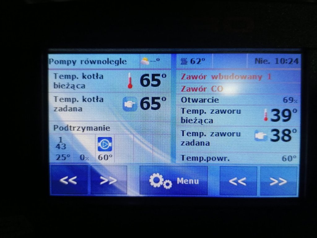

Witam, chciałbym prosić o opinie oraz rade co zmienić żeby poprawić palenie w moim kotle. Kocioł to Defro Komfort Eko Lux 30kW
Aktualnie mam ustawione parametry:
Praca: podawanie - 3 sekundy, przerwa - 50 sekund.
Nadmuch 35%.
Podtrzymanie: podawanie paliwa - 3 sekundy, przerwa - 3 minuty.
Nadmuch - 5s, przerwa 45 sekund.
Najpierw kocioł pracował w trybie PID ale temperatura wahała się w przedziale 59 do 68 stopni. Później wyłączyłem PID i przeszedłem na nastawny ręczne i piec pracuje w przedziale 64 do 66 stopni przy zadanym 65 i z 64 stopni dochodzi do 65 w około 10 minut i tu wydaje mi się że to długo choć wiem że to duży piec a w podtrzymaniu jest około 25 minut. Spalanie ciężko określić bo to dopiero drugi dzień palenia. Kocioł jest nowy, dopiero zamontowany, Ekogroszek 26MJ. Przy pierwszym odpaleniu nie wiedziałem jak podejść do tego kotła i było dużo dymu i sadzy ale obecnie wcale nie kopci i sadzy nie przybywa.
Dwa filmy z pracy palnika:
W popiele jedynie małe spieki zauważyłem, nie jest ich dużo ale jednak parę jest, niedopalonego węgla nie ma.

Palnik wydaje się pracować bardzo dobrze. Potrzeba więcej danych, wielkość budynku i jego kubatura, K i ilość okien i tp., wtedy coś można doradzać. W większości przypadków winą za nadmierne spalanie odpowiedzialne jest przewymiarowanie kotła. Kocioł 30 kW to powierzchnia ok. 500 m kwadratowych i więcej do ogrzania, w zależności od ocieplenia itd.
