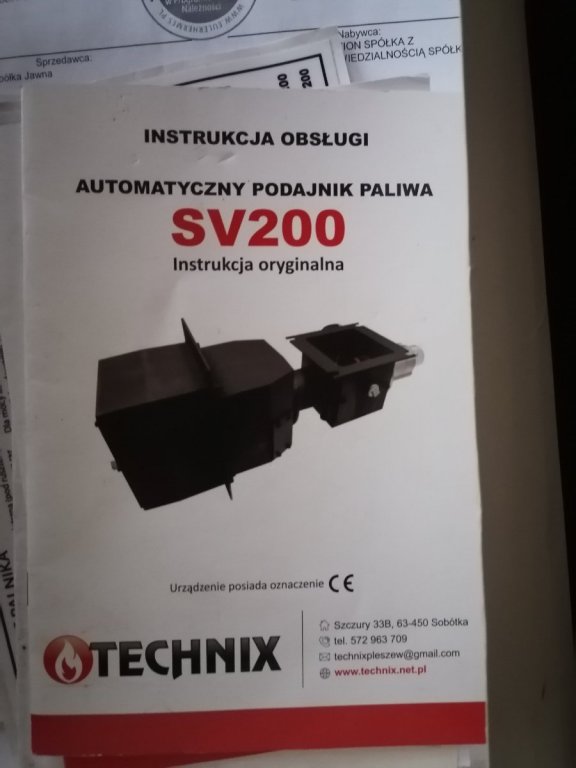

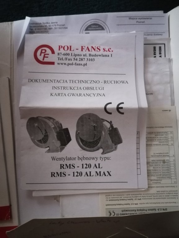

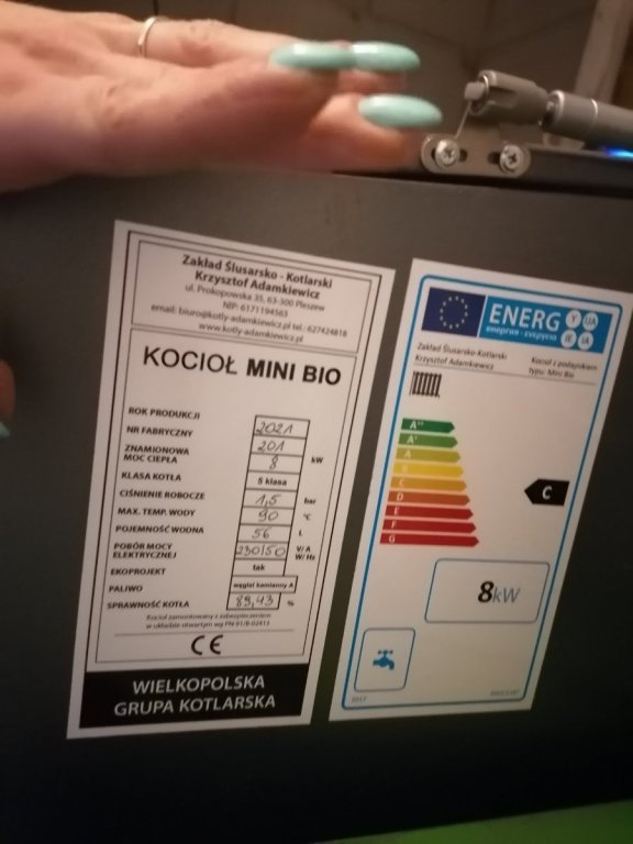

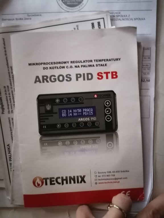

Witam posiadam kocioł mini bio 8 kw jestem szczerze mówiąc zielona w tym wszystkim jeszcze mianowicie mam problem z ciągłym wyskakującym alarmem opału w podajniku zmieniam podawanie i puze a w dalszym ciągu po kilku godzinach pracy kotła alarm się załącza. Już raz wezwałam serwisanta kazał zrobić kilka przeróbek ustawił piec i pojechał a po paru godzinach to samo więc szukam pomocy tu
Czym palisz ?  Możliwa jest nieszczelność uszczelek kosza, przez co tlen dostaje się do paleniska i wzbudza złoże.

Pokaż jakie są ustawienia w sterowniku.
