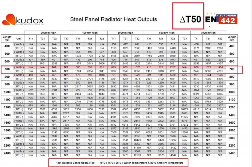

moje wyliczenia
  szerokosc dlugosc wysokosc m2 m3 okna szerokosc wyskosc m2 BTU
salon 4,8 3,6 2,2 17,28 38,016   2,5 1,9 4,75 5366 1572 W
pokuj ali 4,75 2,8 2,2 13,3 29,26   1,75 1,2 2,1 3661 1058
sypialnia 3,2 2,9 2,2 9,28 20,416   1,75 1,2 2,1 3271 958
lazienka 2 2 2,2 4 8,8   1,2 1 1,2 1950 571
kuchnia 3,15 2 2,2 6,3 13,86   2,2 1 2,2 2146 629
korytaz 1,3 2 2,2 2,6 5,72   1,35 2 2,7 1493 437
        52,76

Te grzejniki są za małej mocy, przynajmniej ten w salonie, inne pewnie też, oprócz korytarza.
Ponadto moc tych grzejników podałeś dla temp zasilania 75C, co nie jest przyjęte dla kotła gazowego, pewnie kondensacyjnego.
Moc cieplna jednostkowa wychodzi ok 90W/m2 ,
Policz to jeszcze raz,

Te kotły co podajesz to kotły kondensacyjne , które mało spalają jak grzeją z temp zadanymi do 55C lub mniej.
Jak chcesz dużo gazu spalać to zostaw te wyliczenia, ale one nie bardzo mają sens, gdyż kocioł będzie musiał pracować z temp nieekonomiczną ponad 70C albo i więcej .
Moc jednostkowa 90W/m2 wyszła z twoich obliczeń, a nie z moich.
Poniżej wynik twoich wyliczeń
Wybrany grzejnik (water radiator) wg katalogu producenta , zaznaczony na czerwono wraz z warunkami pracy ( zasilania)
Przy zasilaniu temp 75C wybrany grzejnik ma moc 4271BTU a potrzeba ci 5366BTU
Dla niższych temp zasilania moc takiego grzejnika spada , dla zasilania 55C moc grzejnika będzie ok 2x mniej - czyli ok 2200BTU
Przy zasilaniu ekonomiczny dla podanych kotłów kondensacyjnych potrzeba grzejnika 2x większego rozmiarem lub dwóch podobnych grzejników, tak aby moc grzejnika przy zasilaniu wodą 55C była ok 4500- 5200BTU.
Wg mnie w salonie potrzeba ci jeszcze drugiego grzejnika o rozmiarach 22x800x600
Dla pozostałych pomieszczeń trzeba podobnie przeliczyć ciepło potrzebne do ogrzania - to , które wyliczyłeś z mocami grzejników dla zasilania 55C.

dobór grzejników z katalogu do 55/45/20
            zapotrzebowania
Pomieszczeń
  szerokość długość wysokość m2 m3 BTU W typ T22
salon 4,8 3,6 2,2 17,28 38,016 5366 1572
1800 x 600
pokój Ali 4,75 2,8 2,2 13,3 29,26 3661 1058
1200 x 600
sypialnia 3,2 2,9 2,2 9,28 20,416 3271 958
1100 x 600
łazienka 2 2 2,2 4 8,8 1950 571 500 x 600
kuchnia 3,15 2 2,2 6,3 13,86 2146 629 700 x 600
korytarz 1,3 2 2,2 2,6 5,72 1493 437 500 x 600
        52,76
