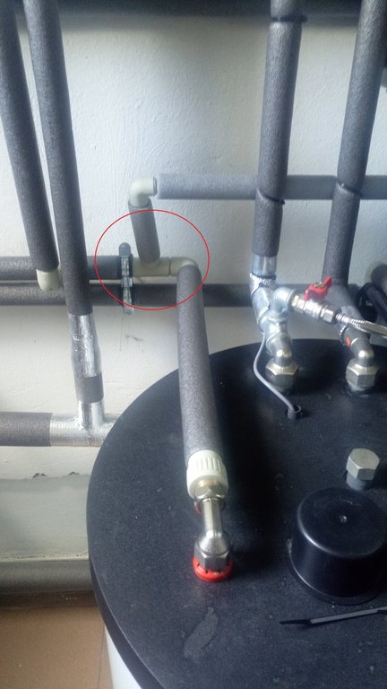

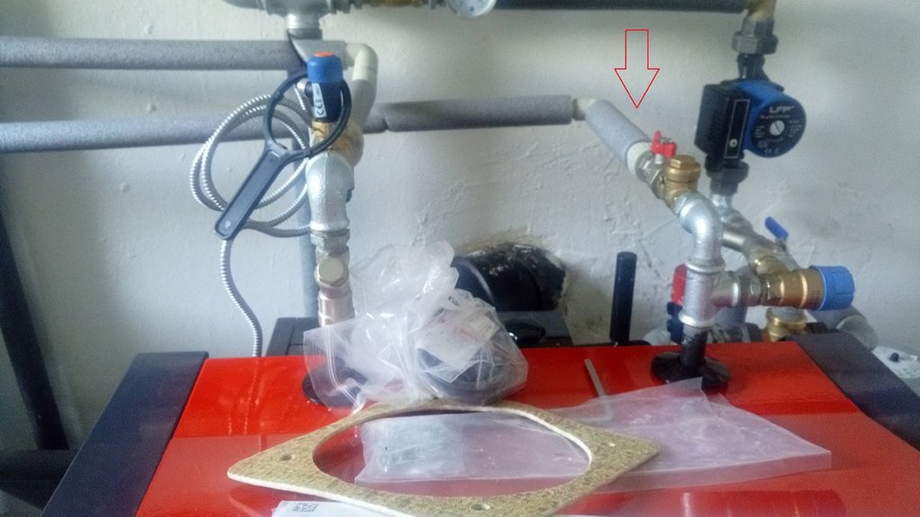

Witam, piec Atmos ma wbudowaną wężownicę chadzającą. Tylko jedna rzecz mnie zastanawia. Instalator zamiast podłączyć zimną wodę z wodociągu podłączył ciepłą CWU. Twierdzi że tak zaleca producent, że nie można schładzać bardzo zimną wodą. Ma rację ? Fakt na schemacie jest że temp. wody do schładzania ma być 10-15 stopni C ale przecież w w CWU będzie ze 40 stopni.
Dodano prefiks
tak zrobił bo mu tak pasowały rurki pewnie ,draki nie ma  działąć bedzie ale powinna być zimna woda
Weź nie pisz bzdur!
Wężownica jest wykonana ze stali czarnej , która jest niedopuszczona do kontaktu z wodą spożywczą - teraz cała CW będzie smakować rdzą i będzie miała odpowiedni rury kolor.
Ponadto sama wężownica szybko skoroduje od ciągłego tlenu w wodzie z bojlera, jak myślisz po co robi się bojlery do CW emaliowane w środku lub całe z nierdzewki?
To będę napierał żeby zmienił nie wiem dlaczego tak robi.
Tak to wygląda, rurka która jest podłączona do układu schładzania łączy się z wyjściem ciepłej wody cwu.

Dobra jest już przerobione żeby schładzała zimna woda 😉
