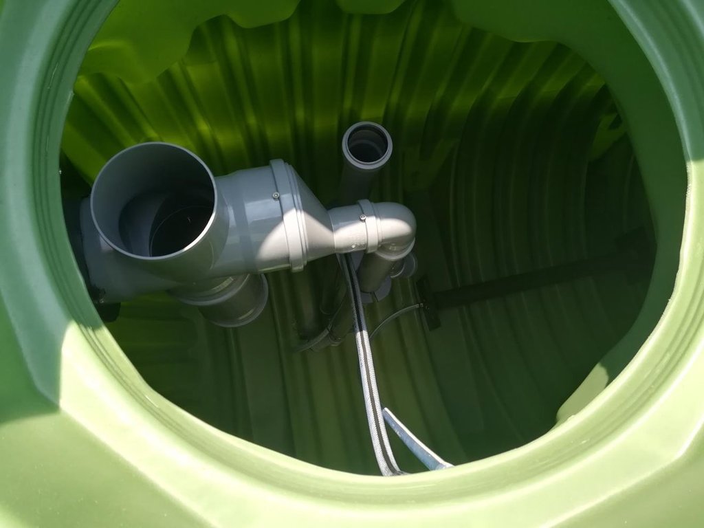

Dzień dobry. Przytkała mi się najprawdopodobniej pompa mamutowa ponieważ woda oczyszczona z oczyszczalni nie jest wypompowywana. Podczas procesu wypompowywania tylko co jakiś czas wyrzuca niewielką ilość wody. Proszę o informację jak odetkać taką pompę oraz w którym miejscu mogła ona się przytkać. Są 2 wloty 50 i 100 która przechodzi w 50tkę.

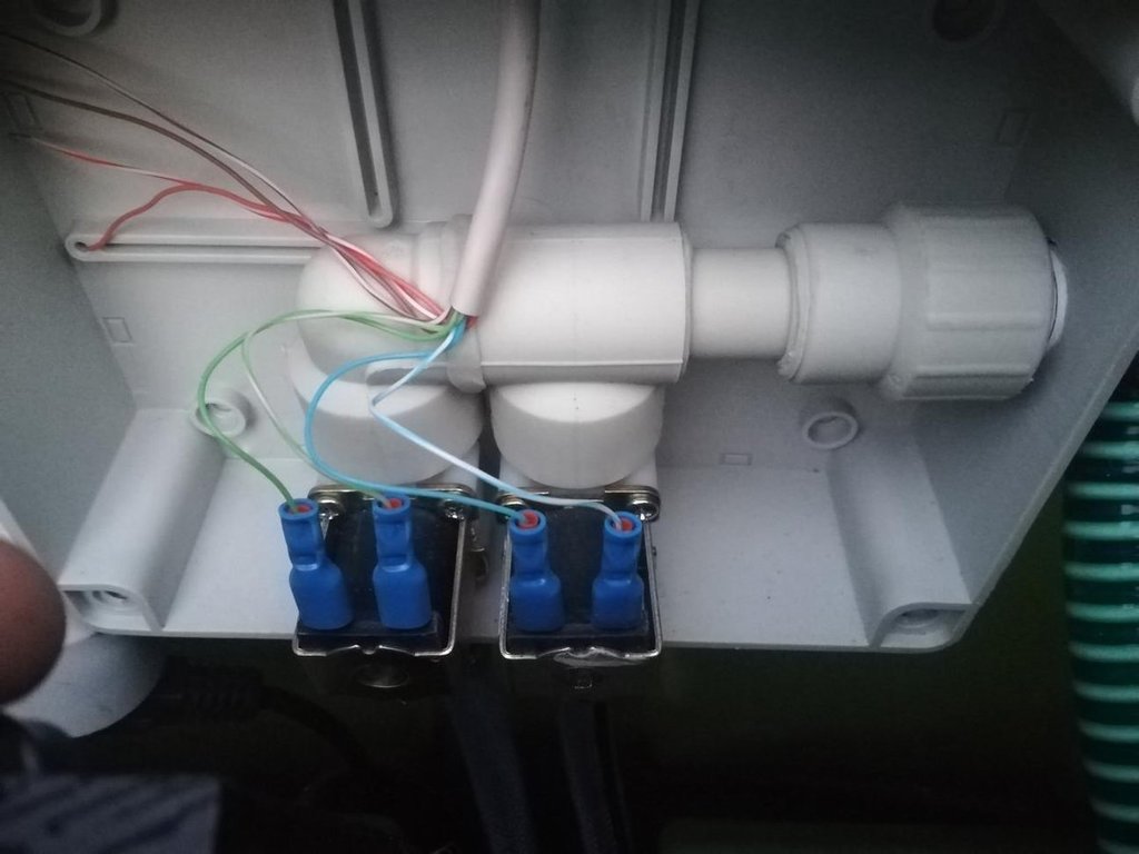

Jeszcze jedno pytanie . |Jak wymusić proces wyrzucania wody? Przy pompie mam rozdzielacz i dwa elektrozawory które puszczają raz powietrze na dotlenianie a raz na wyrzut do pompy mamutowej. Wyrzut jest chyba 2 razy na dobę. Chciałbym wymusić ten proces. Czy jeśli przepnę przewody z jednego elektrozaworu do drugiego to czy wymuszę ten proces tzn myślę że wtedy sterownik puści powietrze na pompę mamutowa a nie na napowietrzanie. Niestety jest ciężki dostęp do rurek bo bym je zamienił miejscami i wymusił ten proces także pozostaje tylko taka opcja. Czy ktoś coś poradzi bo nie wiem jak to ugryźć. Z góry dzięki za pomoc.
