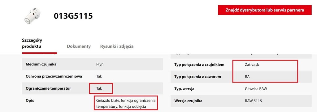

Panowie szybkie pytanie jaka jest różnica pomiędzy tymi głowicami?
O ile dobrze zrozumiałem dokumentację, to 5115 ma możliwość blokowania ustawionej temperatury.
Czy są jeszcze jakieś inne różnice poza  kolorami  samej głowicy oraz ceną (5115 jest o 10zł droższa) ?

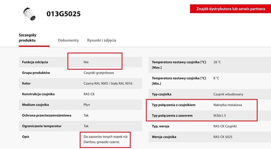

Popatrz niżej i porównaj oba te rysunki
Ogólnie 5115 jest na zatrzask i tylko do zaw Danfossa a Pandy są do Danfossa i i do innych, aby tylko gwint pasował
