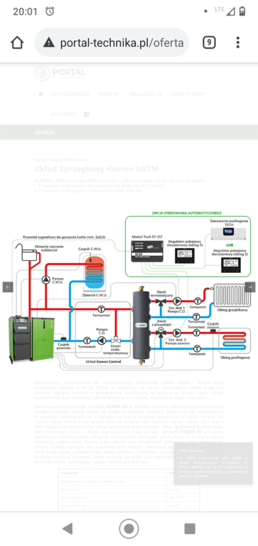

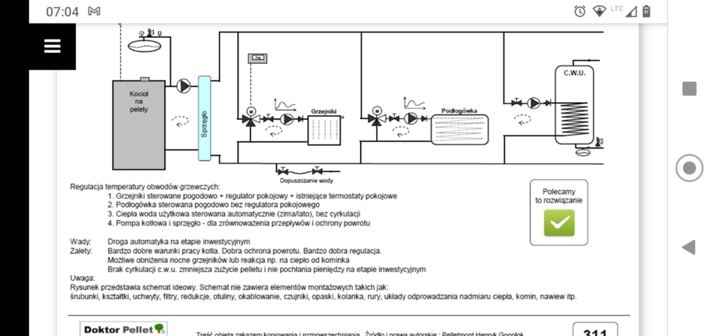

Który schemat jest lepszy ?
Witam.
Zabieram się do przeróbki mojej instalacji i proszę o jakieś podpowiedzi , który z załączonych schematów ewentualnie jest korzystniejszy.
A czy nie lepiej by było gdyby powrót z bojlera był między sprzęgłem a zaworem temperaturowym ochrony powrotu?
Mój kocioł załącza pompę cwu dopiero gdy temperatura na piecu jest wyższa od temperatury w bojlerze.
To co piszesz o wpięciu powrotu z CW jest nieprawidłowe, powrót  powinien być wprost do kotła i nie ma potrzeby angażować w to zaw ochrony powrotu.
W takim razie może dobrze by było zrobić automatykę w taki sposób aby pompa ochrony powrotu pracowała do momentu załączenia pompy cwu ?
