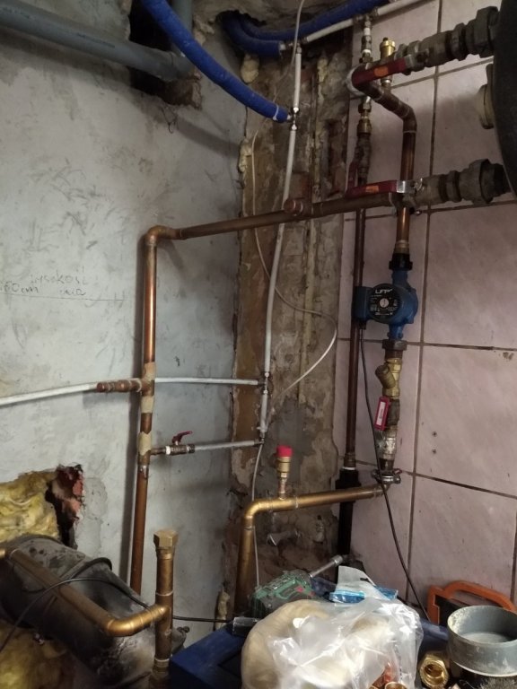

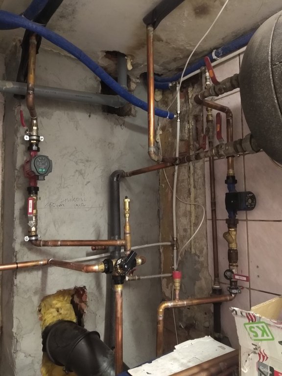

Witam. Szukałem odpowiedzi ale nie znalazłem więc zakładam temat. Otóż problem polega na tym , że pomimo wyłączonej pompy CWU woda w bojlerze nagrzewa się grawitacyjnie. Jak temu zapobiec ? Chciałbym aby woda grzała się tylko wtedy gdy temperatura spadnie o te kilka stopni a nie dochodziła do temperatury pieca , czyli około 65 stopni. Zawór zwrotny jest, pompa CWU pod sterownikiem.

Zawór zwrotny jest na powrocie przed sprzęgłem.

Pompka ok. Instalacja była mocno zapowietrzona. Zwiększyłem moc pompki na max. i woda zaczęła się przebijać. Dzięki za odpowiedź. A błędy jakieś może zauważyłeś w instalacji? Czy wszystko jest ok?

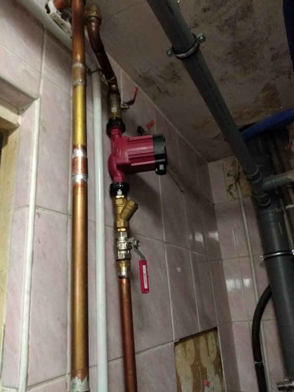

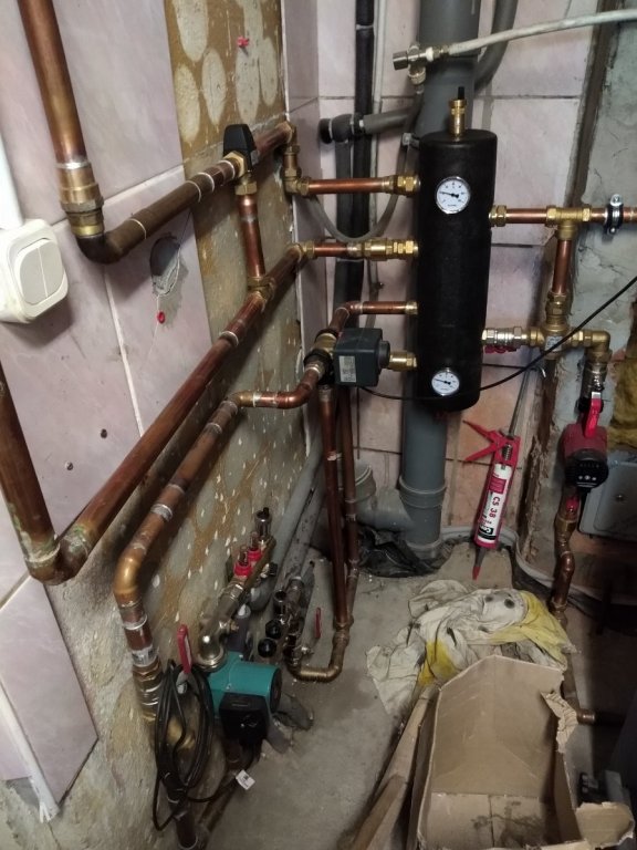

Witam. Mam instalację ze sprzęgłem hydraulicznym. Problem polega na tym , że mały obwód przed sprzęgłem działa, obwód cwu również ale po uruchomieniu obwodów grzewczych grzejniki są zimne i głośno "chodzi" pompa grzejnikowa , tą na pionie na 3 zdjęciu. Załączam zdjęcia instalacji.

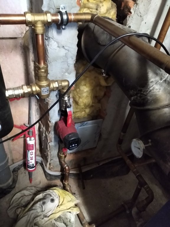

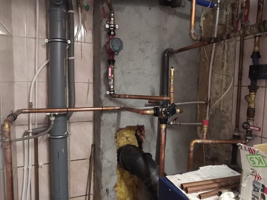

Witam. Zabieram się do przeróbki mojej instalacji i proszę o jakieś podpowiedzi , który z załączonych schematów ewentualnie jest korzystniejszy.
Ochrona powrotu montaż
Dzień dobry. Mam pytanie odnośnie mojej instalacji i sposobem montażu ochrony powrotu. Jak wpiąć ochronę powrotu? Mógłbym pompę obiegu grzejnikowego z zasilania na powrót przenieść plus zawór termostatyczny. Gdzie wtedy powinny być zawory zwrotne? I czy będzie działało podmieszanie na zaworze 3D? Czy lepiej dodać osobno pompę ?

Też tak myślałem. Jak to powinno wyglądać? Czy do zaworu podłączyć powrót a odłączyć podłogówkę i dać ją przed zaworem 3D? Rozdzielacz podłogówki jest z grupą pompowo mieszającą.
Instalacja CO
Czy mieszanie jest zapewnione przez obieg z rozdzielaczem?

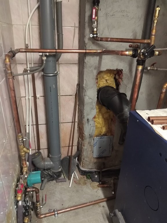

Instalacja CO
Witam. Mam konkretne pytanie . Czy ta instalacja jest prawidłowo wykonana? Coś mi nie pasuje z zaworem trójdrożnym. Nie powinien on być podłączony do powrotu bezpośrednio bo tutaj jest zasilanie ,wyjście na grzejniki w górę i do rozdzielacza w lewo.
