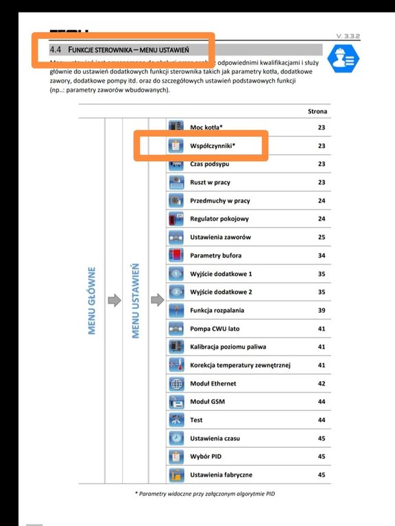

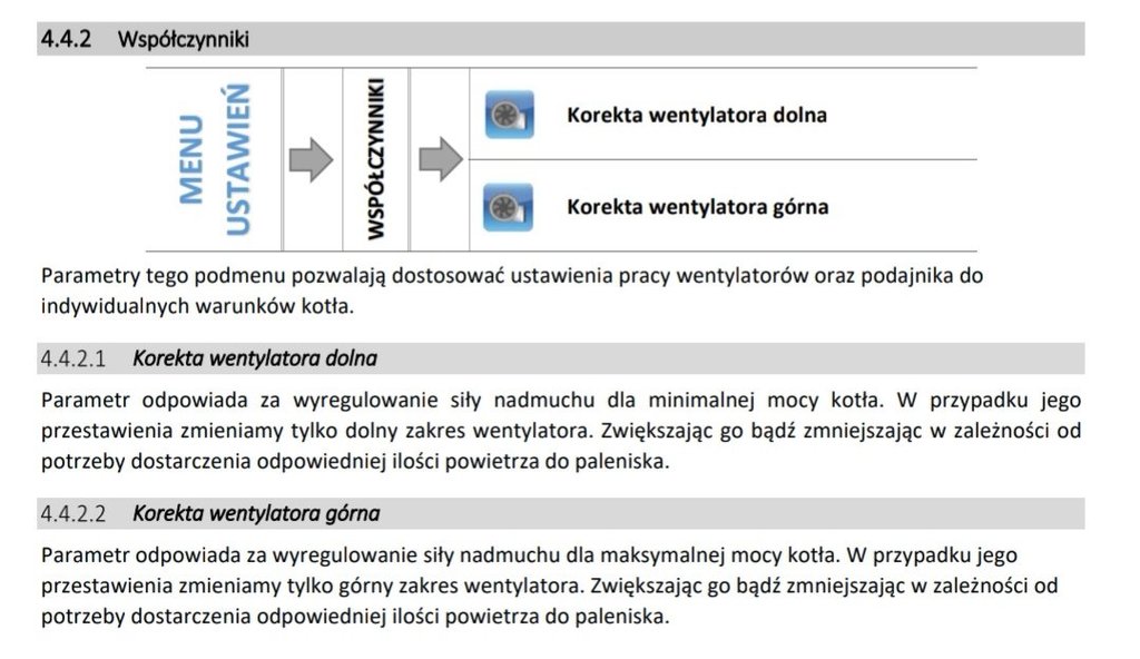

Witaj
Jak patrzę w telefonie to:
menu -  menu instalatora (w sterowniku "menu ustawień") i reszta na zdjęciach ?
Myślę, że kopci na niskich mocach i bym podniósł tylko korektę dolną, ale to trzeba poobserwować.
Oczywiście po zmianach odczekać aż unormuje się.
