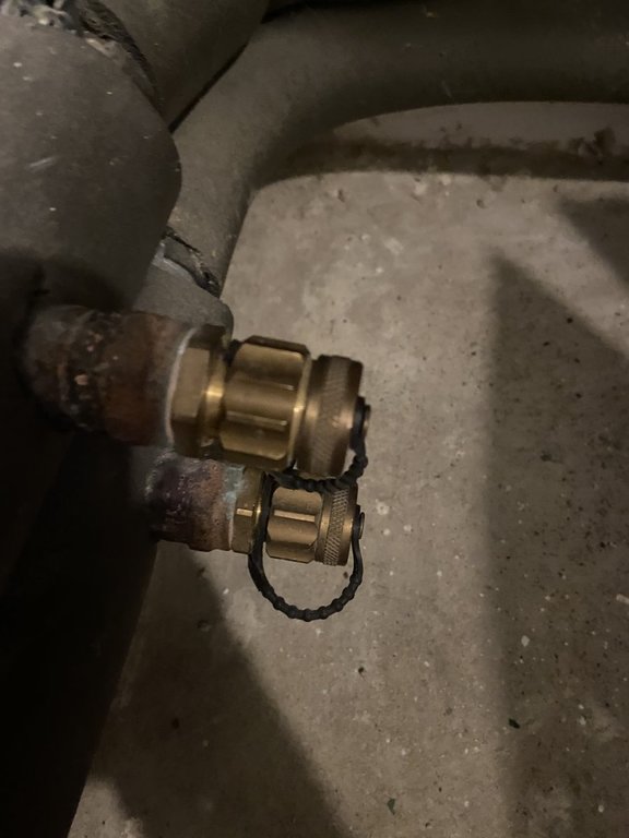

Witam. Czeka mnie wymiana grzejników. Niestety nie wiem jak mogę spuścić wodę z instalacji. Jsk mogę połączyć ten zawór z wężem ?
Odkrec kapsle maskująca to zobaczysz ,kocioł powinien mieć zawór spustowy .
podłącz węża pasującą przejsćciówką i wylot wypuść niżej niż najniższy punkt instalacji
u mnie spust jest przy podłodze więc węża wypuściłem na klatkę (półpiętro) i zbierałem wodę do wiaderek..
udało się nie zrobić powodzi
