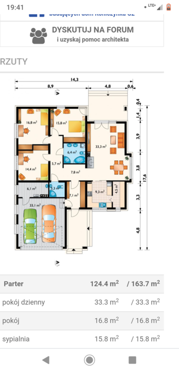

witam forumowiczów potrzebuje pomocy przy wyborze kotła gazowego kondesata  jednofunkcyjnego dom jak ze screena wiatrołap łazienki salon kuchnia i korytarz w podłogówce pokoje kaloryfery plus garaż przerobiony na sypialnie z grzejnikami aktualnie ogrzewam dom piecem rbr ekouniwersal 12kw zastanawiam się między Bjorn, Termet lub Saunier Duval   ktory z tych pieców polecili byście oraz jaki model

Co tu pomagać• - trzeba brać najtańszy, z jak największa modulacją , dorobić obsługę podłogówki i po sprawie.
A kocioł to np Termet Gold 20kW będzie OK.
Ja proponuję Junkers- Bosch gc 2300 15 kw plus regulator cw 100 jednofunkcyjny.Modulacja od 2kw.
A saunier Duval lub Bjorn???
Sambor bardziej mi chodzi o model jaki byś sugerował tych producentów
W pierwszych dwóch postach masz dwa modele godne uwagi, ja wybralem Termet ze względu na cenę, Junkers ma niższą moc minimalną o 1kw i płaci sie podejrzewam głównie za markę.
