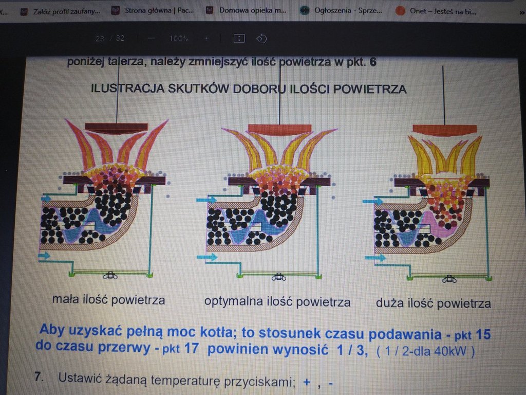

Kilka zdjęć: od wymiany powstaje masa pyłu/sadzy przy środkowych drzwiczkach. Poza tym marny płomień w retorcie i "kalafiory".
No faktycznie za dobrze to nie jest. Jeżeli czytałeś wątek który wysłałem to raczej rozmowa telefoniczna, za dużo pytań.
Dziś sprawdzę te ustawienia (z poprzedniego wątku) i się odezwę
Ciekawe jakie są różnice pomiędzy tymi parametrami pracy PID.
No ale to przecież widać gdzie masz przedmuchy . Fotka popielnika dolny dekiel z prawej strony pod wejściem od strony podajnika masz wydmuchany popiół z pod pokrywki . Halotron w dmuchawie czyta obroty ale łopatki wirnika trzeba wyczyścić bo spada wydajność . Mało powietrza w palenisku to sadza , zapadanie się kopczyka to za rzadkie albo za krótkie podawanie paliwa efektem są przedmuchy i wychładzanie kotła przez samo palenisko . Jeżeli ster sprawny to nic więcej się tu nie wymyśli  poza korektą ustawień .
Pisałem o tym w post 4
No pięknie widać jak na dłoni o co biega ale spieki są żużlowe więc nadmuch za duży w stosunku do ilości paliwa na palniku i znowu "ale" bo to może być efekt wtórny małej dawki podawania paliwa i tu PID nie pomoże a raczej zaszkodzi bo będzie dążył do podniesienia spalin (wg ustawień temperatury spalin steru  ) zwiększając nadmuch a przy braku paliwa na palniku wychłodzi kocioł i spiecze popiół .
Zwiększyć ilość paliwa na palniku i skrócić proporcje (zagęścić ) podawać mniej a częściej oczywiście po zbudowaniu odpowiedniego kopca na palniku .
Jak była dziura w podajniku to spalanie mogło być w obie strony czyli już w kolanie mógł być żar ( nie wiem jak wyglądał ślimak czy nie był nadpalony ) Jak teraz kocioł doszczelniony to spalanie tylko na palniku i trzeba trochę dokładniej podejść do tematu ustawień
