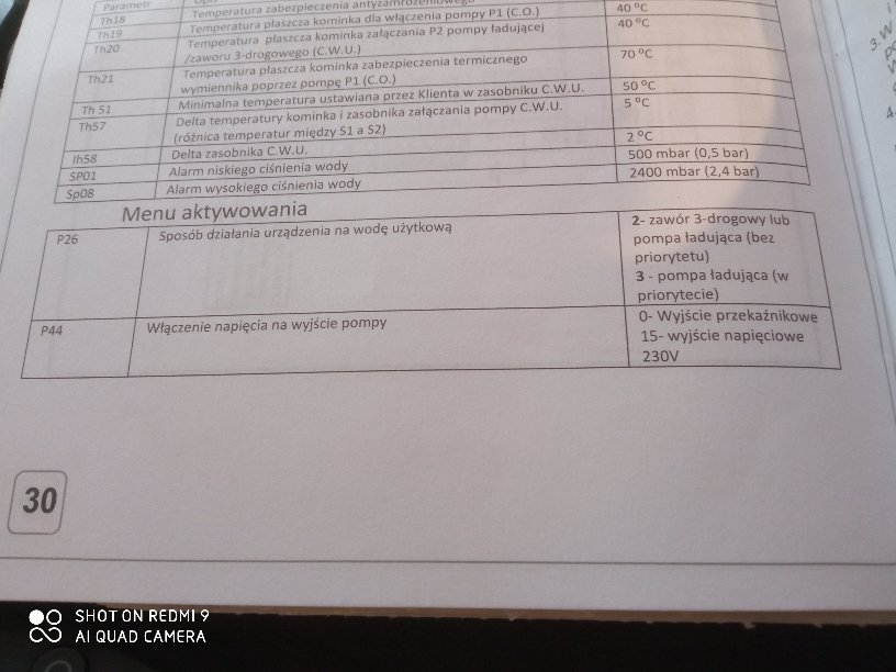

posiadam kocioł ferroli biopelet pro 08/2020 i szukam opcj aktywacyjnej "A54" nie ma jej w menu czyli albo schowana albo trzeba uaktywnić, opcja znosi priorytet cwu przy P26 równym 1,2,3 (przynajmniej tyle uzyskałem z wegierski manuali), ktoś juz to przerabiał?
