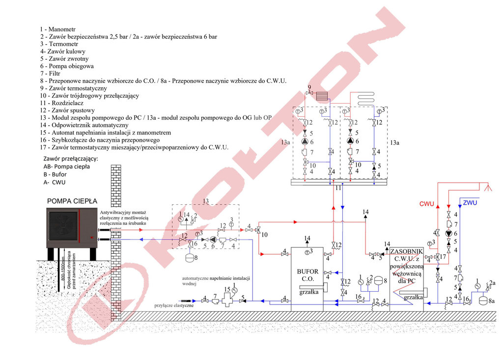

Właśnie miałem wizytę hydraulika i doradza mi podwójny zbiornik - bufor z wbudowanym zasobnikiem. Twierdzi, że jak zrobi osobny, to i tak trzeba CWU ładować przez bufor. Zgodnie ze schematem Kołtona nie jest to takie oczywiste.
Skąd moje rozterki
Będę grzać tylko podłogą i w zasadzie 35C to dla mnie wystarczająca temperatura zasilania. CWU z racji wymagań domownikow ma mieć około 45C. Jeśli zrobie zbornik łączony to na CO automatycznie potrzebuje powiedzmy 15C więcej co zmniejasza mi sprawność instalacji - niższe COP.
Chciałbym zrobić tak jak na oficjalnym schemacie kołtona - zbiorniki osobno. W zasadzie mam tylko wątpliwość jak działa zawór nr 10. Czy jest to zawór trójdrogowy z siłownikem sterowanym przez samą pompę i powiedzmy uruchamia ładowanie CWU/CO w zależności od zadanego priorytetu? W momencie odszrnania zamyka obieg CWU i pobiera tylko z bufora?
Czy może ogólnie lub dla moich wymagań ziornik łączony jest jednak lepszy - wbrew temu co rysuje kołton?
To bedzie zawór przełączający wbudowany w pompę , zresztą sprawdź sobie w budowie tej pompy czy taki zawór jest
Z dokumentacji pompy. "Dostarczony zawór przełączający należy zamontować na zasilaniu instalacji grzewczych. Zawór przełącza się pomiędzy buforem CO a zasobnikiem CWU. Przyłącze AB- zasilanie z pompy ciepła, przyłącze A- zasobnik CWU, przyłącze B- bufor CO."
No to sobie odpowiedziałeś , zawór nie jest wbudowany tylko  trzeba go zainstalować , tak samo jest np w kotłach na prąd Kospela

Twoje rozterki są uzasadnione. Ten hydraulik opowiada Tobie banialuki. Producent pompy Kołton dostarcza wszystko to co jest potrzebne do ładowania zasobnika CWU , czyli zawór trójdrogowy przełączeniowy.
