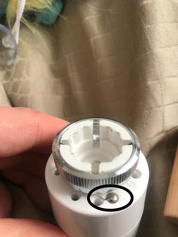

Koledzy mam pytanko jak zablokować głowice termostatyczną firmy schlosser. Mam małe dzieci które upodobały sobie kręcenie głowicami.... i chciałbym zablokować.
fd95999b665f4f458b254d6c80da5a12.jpg&key=e7af96c51445cbd275ee5d699a4314c4aa3fec5d116214dd85b0c888761f8c15
Po zdjęciu głowicy z grzejnika od spodu są takie otwory i z instrukcji wywnioskowałem, ze przy danym nr coś w ten otwór trzeba włożyć, żeby zablokować. Tylko co to ma być ??
Na zdjęciu zaznaczyłem w jednym otworze jest coś włożone. Czy to mam wyciągnąć ?? Tylko czym ???

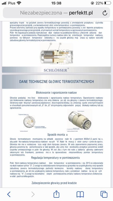

Prawdopodobnie razem z głowicą dostałeś taki papier z parametrami i tam powinien być opis jak to się blokuje.
Pierwsze co to poszukałem instrukcje i tam jest mowa o trzpieniach blokujących
Poniżej kolego złącze bo coś masz chyba wątpliwości
